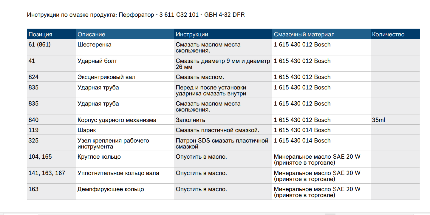

21 ноября 20242 г 1 час назад, Leonwttf сказал: Кстате, смазка с маслом не разделены, соприкасаются и перемешиваются (bosch 4-32). Какое странное однако решение. Я так и подумал что под масло там отдельный отсек и в нем все купается. По запчастям- у вас там только один тип смазки Bosch 1615430012 Kluebersynt G4-68 А остальное (патрон и шарики смазываются смазкой). А все остальное (фото) 3611C32101-GBH4-32DFR.pdf Изменено 21 ноября 20242 г пользователем I Fixit

21 ноября 20242 г Да, там все купается, у меня тоже вытекало, но не очень много. Там все внутри в этом масле было. Файл откуда картинка прикрепил, там инструкция по сборке-разборке и обслуживанию. Что где чем смазывать ну итд… Все деталюшки вроде на месте были, колечко стопорное разве что одно разлетелось, заказал, жду новое. Остальное все целое. bosch_typ_3_611_c32_101_gbh_4_32_dfr.pdf
21 ноября 20242 г В нем используется всего 3 вида смазочных материалов: масло sae20w Трансмиссионное масло 1615430019 смазка 1615430014
21 ноября 20242 г Т.е. в герметичной части используется только жидкое трансмиссионное и sae20w, а в негерметичных местах густая смазка, 014я. думаете idemitsu не пойдет для внутрянки? Лучше искать трансмиссионку? Изменено 21 ноября 20242 г пользователем Leonwttf

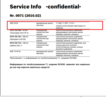

21 ноября 20242 г Leonwttf Idemitsu должна подойти, т.к. 1615430014 это тоже минеральная смазка. Вместо SAE20W можно использовать ту же трансмиссионку, что я писал выше. SAE20W используется как чисто монтажная смазка, она ни куда не льется. По схеме я вижу, что -014-я смазка с маслом редуктора не контактирует. Так что все нормально. В перечне I Fixit , я посмотрел внимательнее, 1615430012 и есть SAE20W. Так что все правильно, масло льем в редуктор полигликолевое Масло НПКНН Редукторное PAG 150, а смазку берем Idemitsu M №0. Как монтажные используем оба масла, в зависимости от указаний мануала. Полигликолевое масло самое скользкое и применяется в самых задиристых червячных редукторах, оно лучше других по своим смазывающим свойства и к-ту трения, а это нагрев. Bosch 1615430014-RUS-ru-00635-0050-1-0.pdf

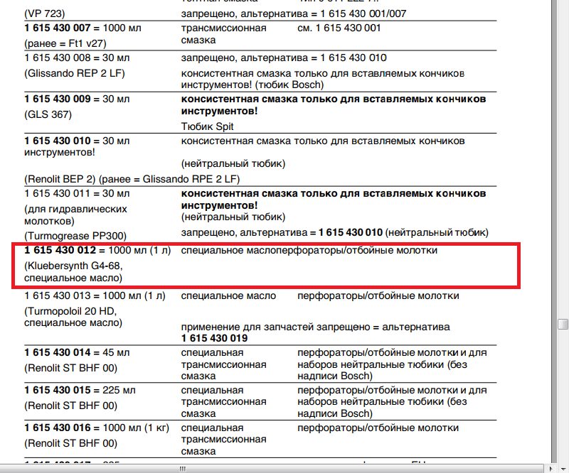

21 ноября 20242 г 9 часов назад, SL1 сказал: Leonwttf 1615430012 это совсем другое масло на ПАО Klubersynth G 4-68. Можно использовать трансмиссонку 75W-85, 75W-90 со смешанным допуском GL 4/5. Желательно, чтоб по воздействию на медь она была 1а (бывает в анализах здесь на форуме и у некоторых производителей указывается). Klubersynth G 4-68 , в качестве артикула Bosch 1615430012 четко указан в схеме что в вложенном файле . Я же его не сам выдумал... В карте смазок BOSCH - SAE20 так и пишется SAE20 без всяких артикулов 2 часа назад, SL1 сказал: Вместо масла 1615430019 смазка идемицу не подойдет. Идемицу подойдет вместо смазки 1615430014. Т.е. для смазки шариков в патроне (точнее за ним. по схеме все четко видно) 2 часа назад, SL1 сказал: В перечне I Fixit , я посмотрел внимательнее, 1615430012 и есть SAE20W. Это не одно и тоже... 1615430012 - это Klubersynth G 4-68 а это ни разу не полигликоль. Все верно? Сами же выше писали... И как такое может быть? У меня инструкция по деталям и по смазкам- там в качестве масла указан артикул 1615430012 Вторая инструкция, от владельца данного девейса- там четко в схеме указано другое масло 1615430019 ( 1 615 430 019 = 1000 мл (1 л) (Renulin PGW 150) Т.е. полигликолевое. 3611C32101-GBH4-32DFR.pdf
