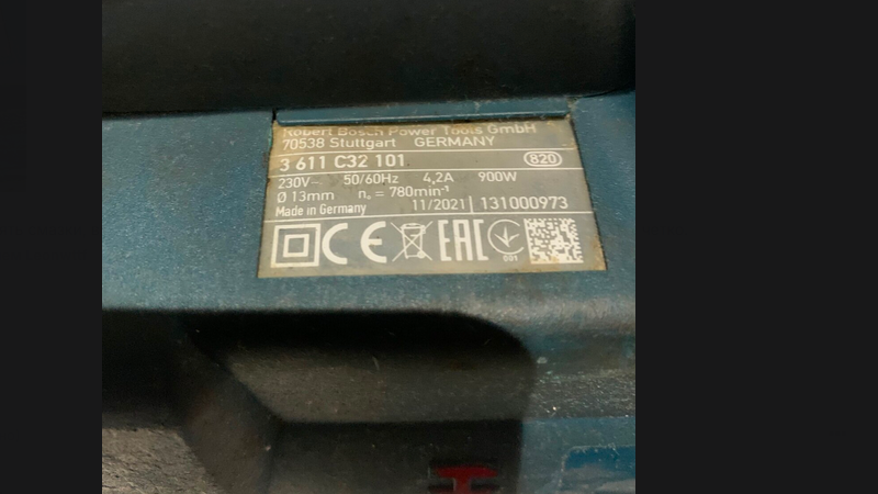

I Fixit Инструкция отLeonwttf от 2008г. Ваша инструкция от 2019г. Осталось выяснить какого года выпуска перфоратор у Leonwttf . Наверное, были изменения и Бош решил удешевить смазку. Надо посмотреть, если уплотнения остались те же самые, то они подходят под обе смазки, правда, при переходе на другой тип смазки рекомендуется менять уплотнения. Leonwttf у Вас какого года выпуска перфоратор?
Leonwttf Если у Вас есть остатки старого масла, то было бы неплохо провести тест на его смешиваемость с водой и минеральным маслом.
Я склоняюсь к покупке НПКНН Редуктор PAG 150. Это хотябы можно заказать.
если на шильдике указан год а не какойто там код то 11/2021. Но чтото меня терзают сомнения, глядя на него… как будто он старее или сильно ушатан.
масла старого не осталось, да и было его там не сильно много.
когда они меняли чтото внутри перфоратора, меняли и код изделия, этих кодов штуки 4, у меня именно тот что в моей инструкции.
Они конечно по идее могут поменять смазки, выпустив при этом бюллетень, но… этож немцы блин, у низ обычно все четко.
Изменено пользователем Leonwttf

Leonwttf У Вас какого года выпуска перфоратор? Может и не надо полигликолевой? Обойдетесь трансмиссионкой. Тут такой случай, что лучше не ошибаться, т.к. смазки и уплотнения могут быть несовместимы. Макитовские смазки не на ПАГ. На озоне можно в любой момент отказаться от покупки.
SL1 , он выше фото выкладывал. 2021г.
Но и Макитовскую нужную- тоже вряд ли найдет. А трансмиссионка нужной вязкости - не намного дешевле выйдет (приличная).

Все резинки уплотнения вроде под одинаковыми парт номерами идут :/ поэтому врятли они меняли материал резинок :/
