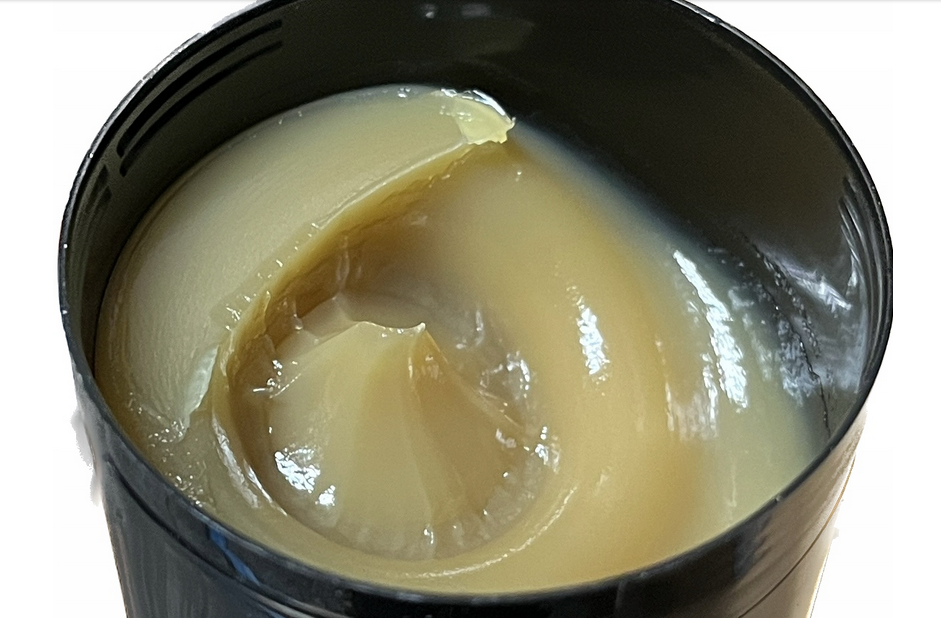

SL1 , такая как на моем фото она по цвету должна быть?

8 минут назад, I Fixit сказал:

8 минут назад, SL1 сказал:
I Fixit Да. Кто будет ее подделывать?

А чем она хуже мобила или шела??
подделщикам любой более известный импортный бренд выгодно подделывать тем более если она уже похожа цветом или малоотличима от литола.:sarcastic:
Только в названии будет написано не TEXACO а TEXAКO...:Cherna-facepalm:
И все равно ее купят...
