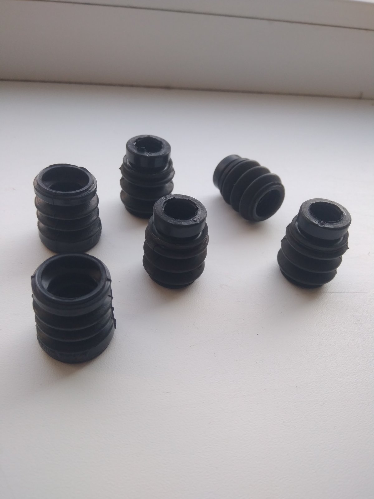

Пыльника направляющих суппорта у меня 4 задних и столько же передних) состояние передних вообще как новые) я пару намажу, с пару не стану мазать что бы по прошествии времени сравнить и размеры в том числе
xs80 смазка на нефтяной основе с добавкой ПАО . EPDM ( резинки суппортов ) сильно "не любят " нефтяную ( минеральную ) основу и просто "не любят" ПАО-основу . По этой причине на профессиональных смазках для обслуживания суппортов прямо на упаковке часто написано предупреждение "минеральные смазки НЕ применять !" :yes:

Понимаю что офтоп() но все же. Отмыл пыльники направляющих суппорта переднего и заднего. Машина шевроле Лачетти 2008 ГВ. Передние khc задние dag. У меня машина уже четвёртый год, не знаю меняли их раньше или нет, но состояние у них как у новых) резина мягкая без трещин, когда отмывал от грязи выворачивал их наизнанку и ни один пыльник при этом не порвался!!
Теперь меня терзают смутные сомнения, а правильно ли я сделал что их заменил)))
Какой смазкой их намазать для тестирования?

Однако, дежавю. Несколько лет назад был в такой же ситуации, когда делал ревизию направляющих. После отмытия  из четырех пыльников два оказались в состоянии новых, а два повреждены то ли на бездорожье, то ли при ремонте. Не знаю, когда старый хозяин их менял, но качественный EPDM служит много лет. Жалко мне стало выбрасывать целые пыльники, заменил только два, а два так и стоят до сих пор. Я их каждый год осматриваю, а они все служат и служат. Поэтому не портите их, положите про запас. Хороший пыльник не так то просто купить, зачастую уже через несколько месяцев рвутся или дубеют. Даже поврежденным нашлось применение - я из них колечки нарезал для ремонта
P.S. да и смысла делать такой опыт нет, все уже давно  ПРОДЕЛАНО
