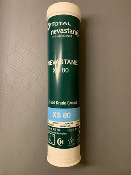

26 января 201016 г Закреплён Total Nevastane XS 80 TOTAL Nevastane XS 80 - низкотемпературная пластичная смазка для пищевой промышленности с улучшенными противозадирными свойствами на основе комплекса сульфоната кальция. Применение NEVASTANE XS 80 – универсальная пластичная смазка для высоконагруженных приложений на основе комплекса сульфоната кальция и синтетического базового масла, разработанная в первую очередь для применения при очень низких температурах и/или высоких нагрузках. NEVASTANE XS 80 – универсальная пластичная смазка с улучшенными противозадирными свойствами, рекомендуется для применения в оборудовании пищевой промышленности, а также в связанных с ней областях, работающем в сложных условиях (высокие нагрузки, высокие температуры, вода, пыль). NEVASTANE XS 80 отлично подходит для применения в прессах-грануляторах в кормовой промышленности (корм для животных, сахарная свекла): KAHL, PROMILL, CPM, UMT, VAN AARSEN…). При использовании избегать попадания в смазку пыли и/или грязи. Предпочтительнее применять пневматическую насосную систему подачи смазки или использовать картриджи. Спецификации Выполняет требования NSF-H1 Выполняет требования FDA, 21 CFR 178.3570 ISO 6743-9: L-XEDIB 1/2 DIN 51502: KP1.5R-55. Преимущества Обладая сложной формулой и высоким уровнем свойств, NEVASTANE XS 80 соответствует наиболее строгим требованиям промышленности. Обеспечивает продолжительный срок службы оборудования, снижая одновременно риск загрязнения продукции в соответствии с HACCP. Превосходная термическая стабильность. Восстанавливает первоначальную структуру после охлаждения до комнатной температуры. Высокая стойкость к действию нагрузок благодаря природным высоким противозадирным и противоизносным свойствам. Великолепная стойкость к действию воды, при попадании обильного количества воды смазка не теряет консистенцию. Стойкость к действию кислот и щелочей. Превосходные антиокислительные и антикоррозионные свойства в силу природы сульфонатов кальция, в том числе в присутствии соленой воды. Артикулы коды для заказа в интернет магазинах:190497 - Total Nevastane XS 80 0.4кг

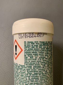

28 сентября 20206 г 08.09.2020 в 18:06, Parxim90 сказал: Это туба сменила дизайн, или это подделка? Получил такую же тубу, просто сменили дизайн.
29 сентября 20206 г Масло в основе нафтеновые минеральное ( это указано ) . Загуститель не указан . Указан "липкий агент" . Один из возможных загустителей - сульфонат кальция ( вероятность не велика ) , силикагель , алюминиевый комплекс . Точного указания в тех.доках нет. Изменено 29 сентября 20206 г пользователем tesloil
