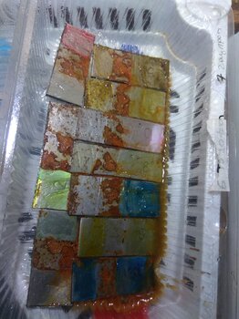

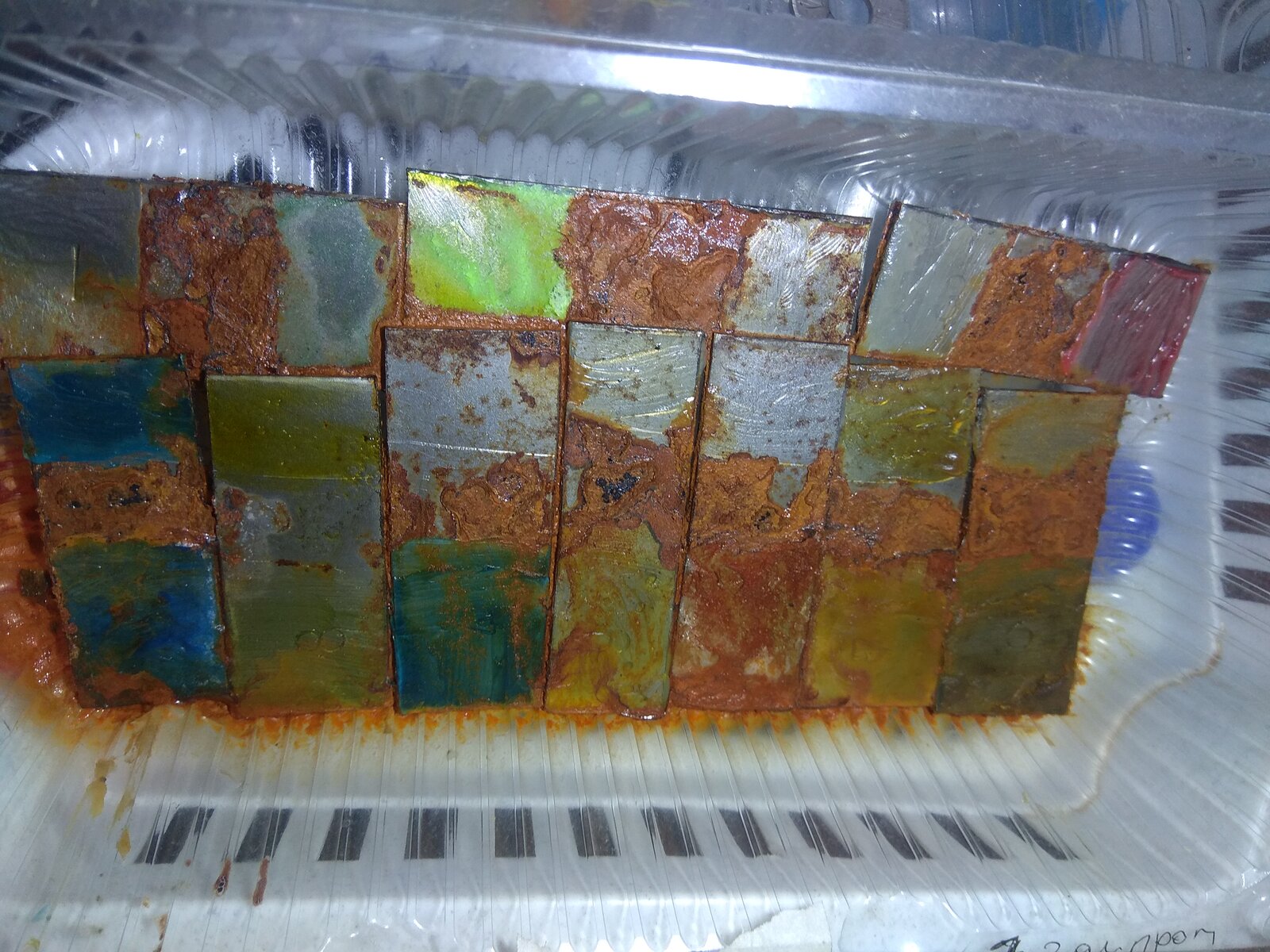

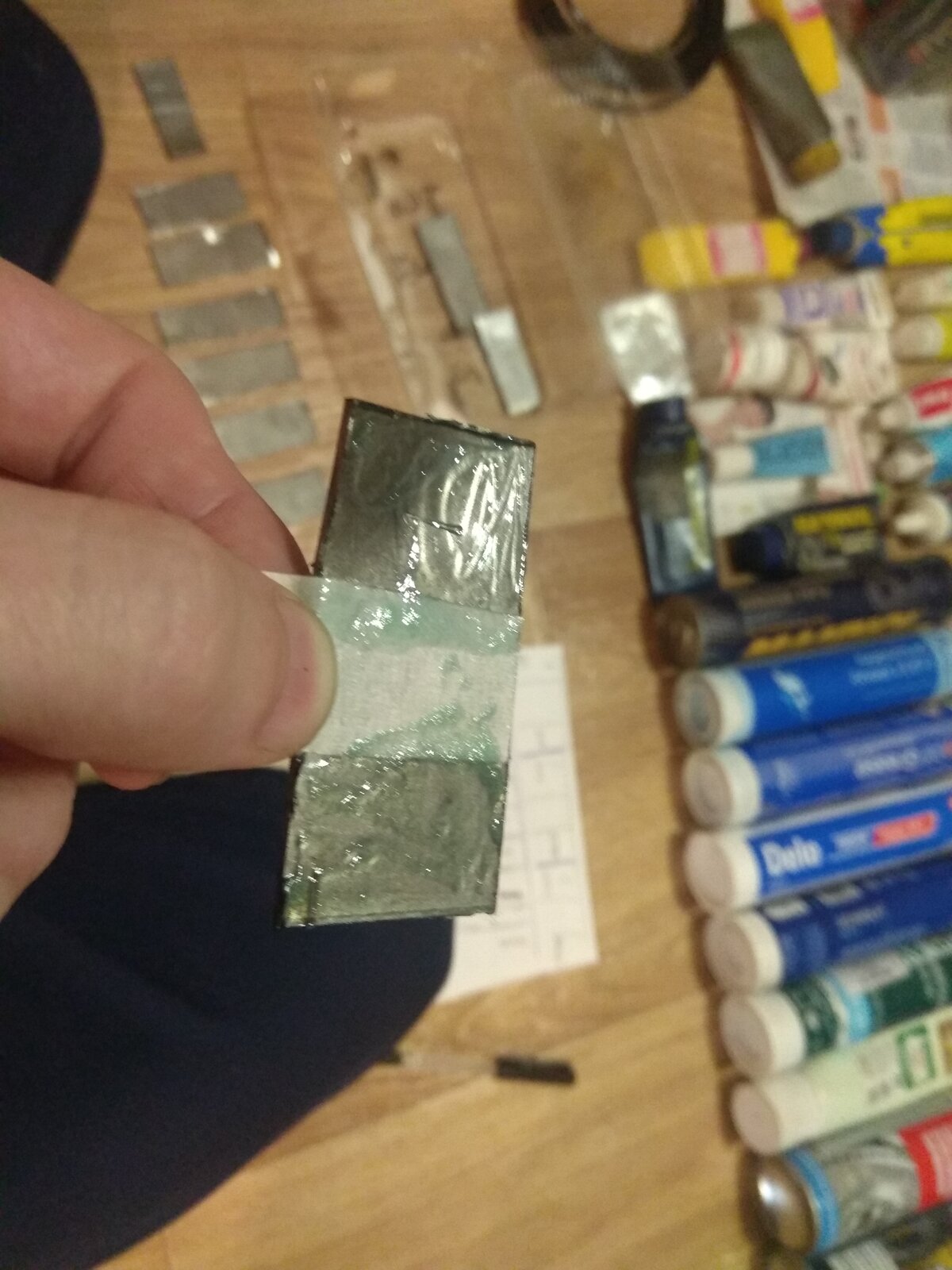

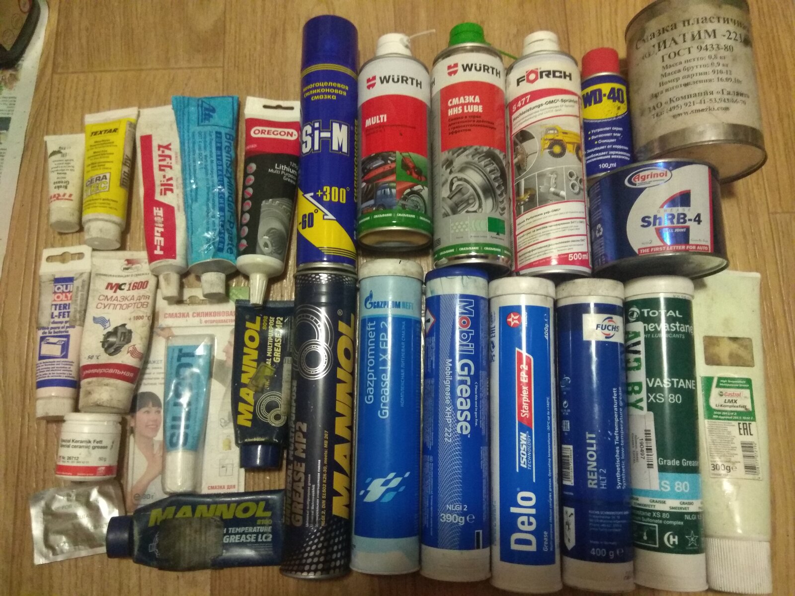

Не уверен я уже, провел колхозный тест и он чёт даёт мне усомниться в подлинности этого невастана . У меня куча не нужных туб смазок, которые никуда в авто не применишь, поэтому я решил проверить их в ролик консерванта. Взял сталь, поделил её на три сектора, центр заклеил малярным скотчем, а края разными смазками. Скотч убрал, положил их, подписал и дальше лежали это на балконе, время от времени я солёной водой поливал. Так вот тот же невастан не просто ржавчиной быстро потянулся , так еще и при минус 22 он был очень густой, в отличие от скажем, SHRB4 или Wurth EP2 TP/AGRI или того же TEXACO Delo Starplex EP 2 . Выходит он набрал солёной воды и замерз или просто подделка, но на ощупь он совсем не вязкий, в отличие от выше указанных - в чем прикол?
Parxim90 Волне возможно что и подделка попалась - других обьяснений таких результатов нет...  Здесь на форуме кто то на болтах тест проводил - Невастан был вне конкуренции. И с пластинами тоже проводили подобное. К сожалению не помню в какой теме это было:unknw: и найти не могу... Но то что разница небо и земля в результатах это факт...
Вот в этом тесте подшипников сульфонаты рулят, правда тут невастана нет, но с болтами проводился аналогичный.  https://forum.velomania.ru/showthread.php?t=274203
