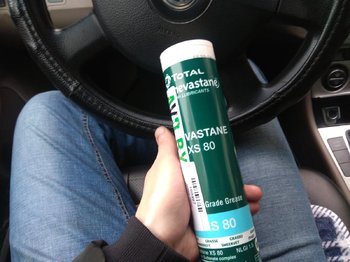

IMG_20200908_172830.thumb.jpg.951bcdef1a22ee5d6a66f5c438c8f192.jpgУдалось найти, как сказали продавцы запчастей, последнюю тубу , но я чёт не уверен что это невастан который я искал
Это туба сменила дизайн, или это подделка?IMG_20200908_172820.thumb.jpg.e50262eb32a1cb515a292a6aa93147ee.jpg
35 минут назад, Parxim90 сказал:
или это подделка?
Вряд ли.
Скорее всего. Вот тут такая же туба
https://marken-öl.de/de/400g-kartusche-total-nevastane-xs-80-lebensmittelfett.html
И здесь
http://zmz-fr.ru/smazki.html
