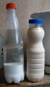

Сегодня из шкафа после месяца отсутствия достал фуфыри:
- чистые эстеры с нитридом бора, без УЗК обработки, только "тряс" в течении 2-х недель, минут по 15.
- масло Аддинол 030 (ПАО = Эстеры) прошедшее обработку в УЗК ванной.
Я думаю и без комментариев и так всё ясно, в масле осадка нет !
Всё же немного осадка есть в правой бутылке, видно на самом дне на "ножках" бытылки. Тем не менее результат великолепный!
На левой бутылке не очень видно на фото: она доверху полна Синтолюкса?
Эстеры налиты от горлышка сантиметров 6.
В масле сбоку наверху как прослойка/клин. На дне чуть поплотнее, видать надо было в УЗК подержать не 30 мин. а 1 час. Хотя проблемы нет, хоть сутки...

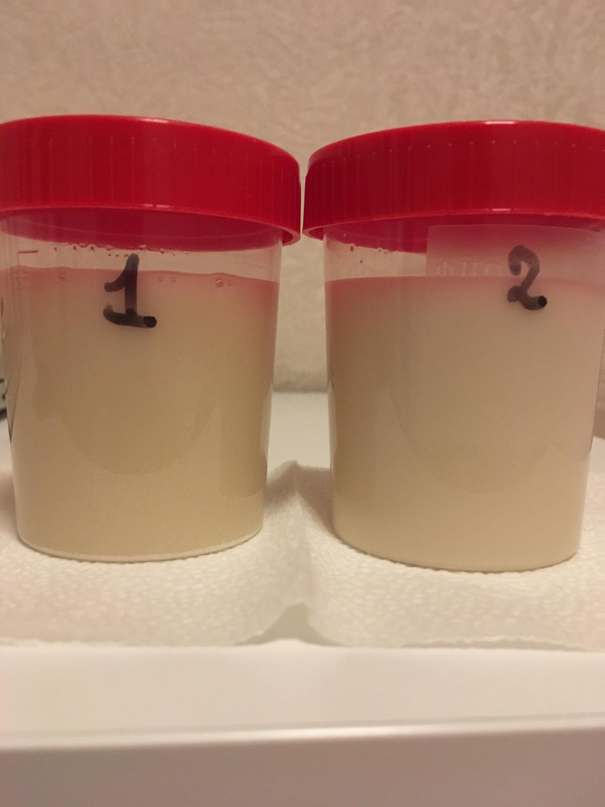

Провел несколько экспериментов с бытовой УЗ-ванночкой.
Работает ультразвук, работает, черт возьми!
Во вложении фотографии двух образцов:
1) минералка 10W40 + hBN, перемешивание ручным капучинатором
2) минералка 10W40 + hBN, перемешивание ручным капучинатором + 30 минут в УЗ-ванне
Даты фотографий от нескольких часов до 1,5 месяцев. Можно было столько и не ждать, очевидно, что без УЗ-обработки выпало уже за сутки.
p.s. с вольфрамом (WS2) пока все печально, выпадает один фиг, уж больно тяжелый. Как-нибудь продолжу изуверства, уж больно от него эффект хорош.
hBN - 0,07 мкм
WS2 - 0,6 мкм
