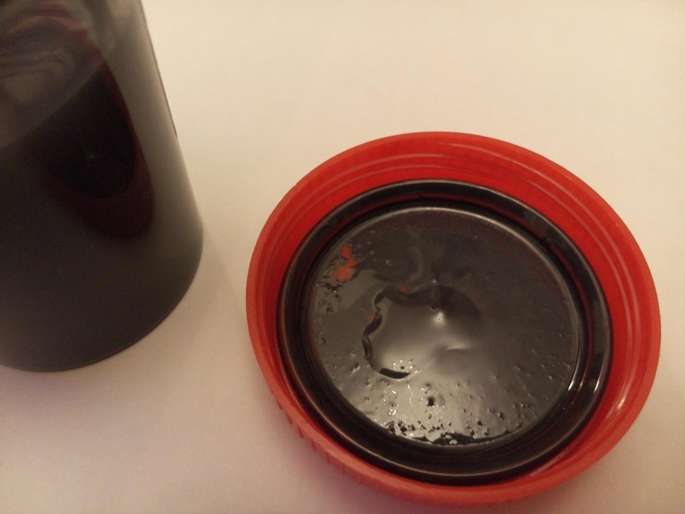

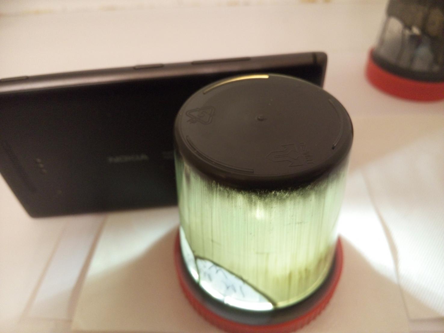

Ну и говорю, как присадочный маньяк: глину от вольфрама хрен взболтаешь или всосёшь, это надо просто видеть и щупать. Эффект от него шикарный, но со временем ослабевает, я думал, что просто привык, но нет, очень похоже, что он тупо лежит на дне без движения. Дернул с другого форума свои старые фото: 1) порошковый бор и вольфрам через 3 дня замеса в масле, баночка переворачивается и на крышке (банка все эти 3 дня стоит вверх ногами, так удобней щупать осадок) видны все "радости". 2) Вольфрам в аналогичном замесе через 4 дня, как видно, 90% даже не тронулось вниз при переаорачивании. И дажеболтая баночкуиз стороны в сторону его фиг замешаешь обратно. Глина.
Если есть идеии по удерживанию - давайте попробуем)
