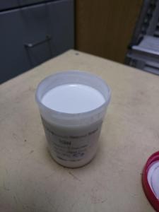

Здравствуйте, уважаемы форумчане! Провел эксперимент с нитридом бора и синтолюксом от карбонфокса.
Исходные материалы:
нитрид бора post-3278-0-36897500-1472230494_thumb.jpg синтолюкс post-3278-0-31025500-1472230505_thumb.jpg

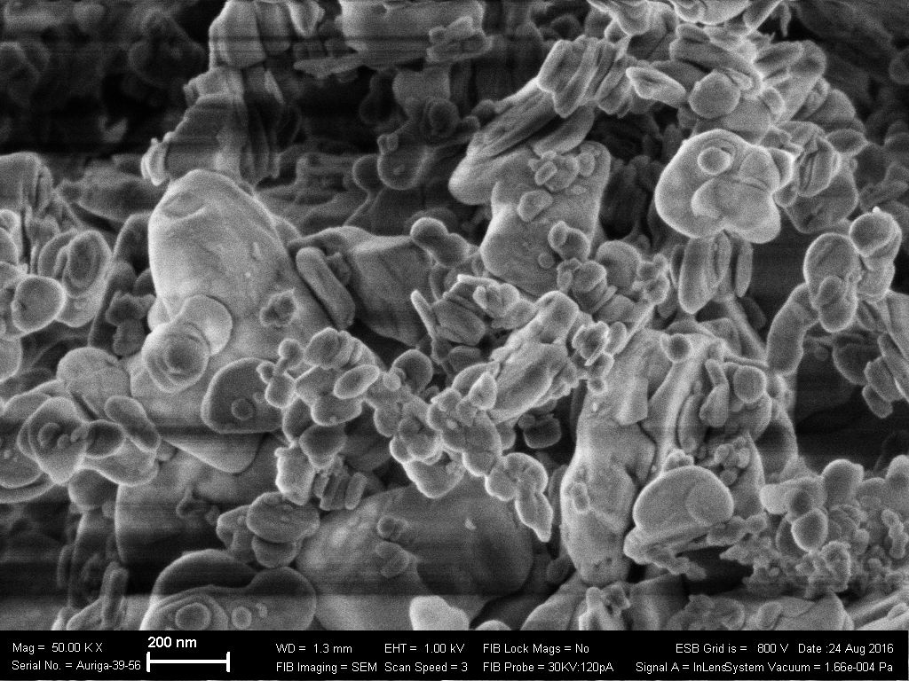

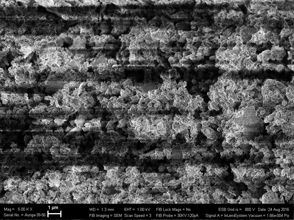

если интересно вот так нитрид бора выглядит под электронным микроскопом. Снимал сам. :)
post-3278-0-37574900-1472230789_thumb.jpg post-3278-0-36142300-1472230798_thumb.jpg

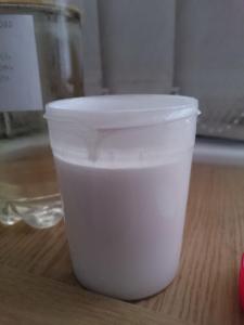

Смешал нитрид бора 10 г. и примерно 90 мл синтолюкса. Обработал в УЗ ванне вот, что получилось
Тоже самое но спустя примерно 36 часов
post-3278-0-62695200-1472230974_thumb.jpg post-3278-0-09979400-1472230984_thumb.jpg
Нитрид бора в осадок не выпал и я его сегодня залил в двигатель где плещется Лукой Люкс 5W30 с 10% синтолюкса 124.
Буду наблюдать. Пока проехал немного около 20 км. существенных изменений не заметил.

Еще вот на что обратил внимание частички нитрида бора очень сильно прилипают друг к другу с образованием конгломератов вот на фото видно, плохо но видно.
А ещё нитрид бора (тот что у меня) очень сильно липнет к металлу. Я его на столик микроскопа отверткой железной накладывал, вот она вся была в частичках и они не сами не отпадывали. :)

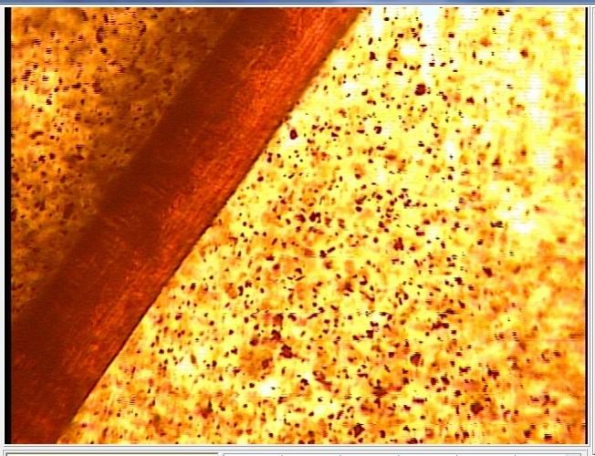

Сфотайте пж. в мелкоскоп бор совместно с носителем, так и дисперсия четче и агломерация не такая злая, я тоже в свое время добавлял вольфрам и фоткал, линейка не работала поэтому для масштаба волос. А осаждение проверял путем или переворачивания тары с наблюдением осадка или соломинкой и по прозрачности прилипшнго замеса, вольфрам очень тяжелый, пару дней и лежит илом на дне, да таким плотным что не взболтать, а на вид тара черная, а присадка вся на дне.
