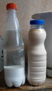

Я уже выкладывал;
В чистых эстерах hbn осаждается, с вольфрамом ещё более проблематично.
hbn в эстерах слева, в масле с право. Стояло сутки.
