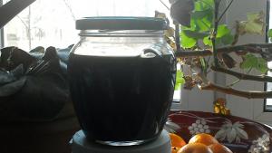

О, нашел, расширенная форма )))... Итак, после недели издевательств, результат, как получилось в домашних условиях...
А цвет присадки с маслом какой? Насыщенно темно-серый или с коричневым масляным оттенком?
Цвет - темно-серый, впрочем, наверняка от концентрации зависит. Поэтому я в дизеле грешил на то, что эта серость куда-то уходит, а это просто сажа прилетала, масло чернело, пока ЕГР не отключил. Стоит на окне как на фото, ни на йоту не изменились консистенция и цвет... Да, на первом фото цвет от цветовой температуры освещения, в доме теплые диоды везде, как обычные лампы накаливания...
