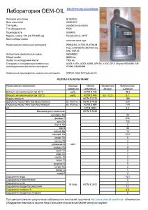

Решили пока обкатать EUROL в машине родни. В Toyota E110 2.0 D добавлено примерно 180 мл, улучшений динамики нет, двигатель вроде как потише стал работать... но снизился расход топлива:
В режиме 80 трасса \ 20 город снижение расхода уже не значительное и в районе 2%. Угар масла снизился более чем в 2 раза. Масло значительно дольше остается светлым, меньше чернеет.

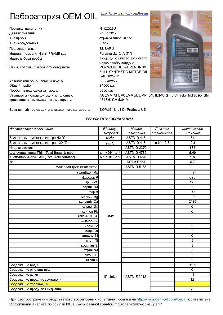

Ниже - два анализа масла Pennzoil Ultra Platinum 10W-30 c преимущественно трассовым летним пробегом 7500км и 5500км (более ранняя замена сделана по необходимости перед очень дальней поездкой).
Кроме немного разного пробега, второй раз была добавлена присадка Eurol Oil Treat.
Как видно, в анализе добавка EUROL  никак не проявляется, а вольфрам в сегодняшних ICP не виден.
Износ по железу и алюминию во втором анализе в два раза меньше, но и пробег меньше, так что сказать что либо затруднительно.
Кислотность во втором анализе побольше (влияние AN), химический износ по цветмету (меди) минимально больше (что также бывает от эстеров и AN).
В целом в обоих анализах износ минимален, что связано с премиальность самого масла Pennzoi Ultra Platinum 10W-30 на GTL-базе и почти без загустителя.

Izb, при разном пообеге как определять эффективность? Только строить пропорциональную зависимость. Получитсячто при втором случае и пробеге 7500 износ по железу будет не в 2 раза меньше а на 32%
@Izb, почему бы Вам не оформить результаты анализов в соответствующем разделе.
Цифры по износу очень интересные, это сколько моточасов? и фильтр синтетика, правильно?
