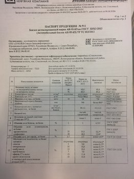

СИНТЭКС 12 731 Опубликовано: 24 октября 2019 Поделиться Опубликовано: 24 октября 2019 54 минуты назад, SVali сказал: порой с огромным количеством звезд и ссылкой на мифический паспорт, которого ни кто не видал в глаза. Ну вот посмотри, я тут недавно дрюкнул Лукойл по беспределу, у них всё сразу нашлось... Паспорт на АЗС (с нефтебазы Стеклянная): Скрытый текст Вот исходник из Кстово: Скрытый текст Всё равно никакого конкретного представления о том, что в танке на АЗС не появилось... 1 Цитата Ссылка на сообщение Поделиться на других сайтах
SVali 1 582 Опубликовано: 24 октября 2019 Поделиться Опубликовано: 24 октября 2019 10 минут назад, СИНТЭКС сказал: Всё равно никакого конкретного представления о том, что в танке на АЗС не появилось... Вот и я про то же. 1 Цитата Ссылка на сообщение Поделиться на других сайтах
