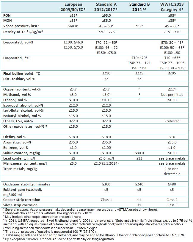

IliaP. 1 275 Опубликовано: 18 сентября 2019 Поделиться Опубликовано: 18 сентября 2019 (изменено) c Advanced Motor Fuels сравнение стандартов европейского /американского А/В и хартии-как мы видим более строгие параметры у хартии https://www.iea-amf.org/content/contact_amf/ не последние люди Изменено 18 сентября 2019 пользователем IliaP. 0 Цитата Ссылка на сообщение Поделиться на других сайтах
