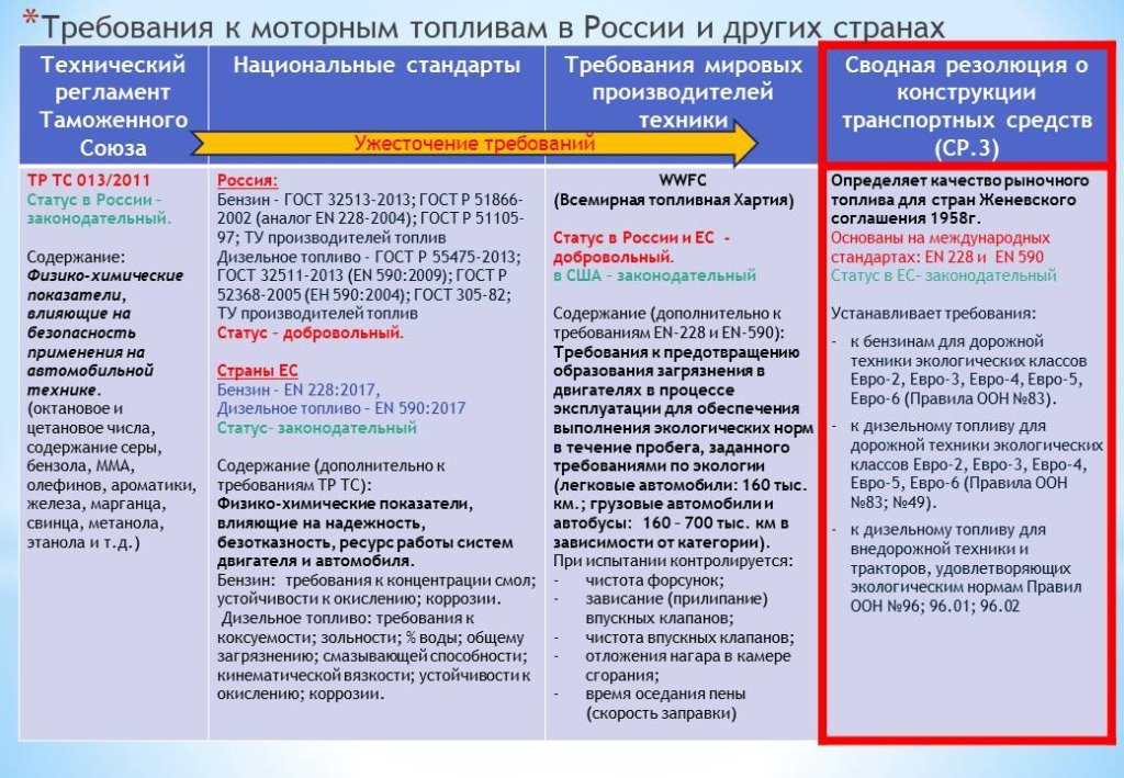

IliaP. 1 275 Опубликовано: 10 сентября 2019 Поделиться Опубликовано: 10 сентября 2019 (изменено) кто там что пел про топливную хартию? госты в РФ???---->>>см слайд ассоциации автомобильных инженеров для США-хартия! обязательна! а гост-условность добровольная Изменено 10 сентября 2019 пользователем IliaP. 0 Цитата Ссылка на сообщение Поделиться на других сайтах
Bari 258 Опубликовано: 11 сентября 2019 Поделиться Опубликовано: 11 сентября 2019 За то у нас презервативы подлежат обязательной сертификации по ГОСТ))) 0 Цитата Ссылка на сообщение Поделиться на других сайтах
Exel 1 073 Опубликовано: 11 сентября 2019 Поделиться Опубликовано: 11 сентября 2019 (изменено) 9 часов назад, IliaP. сказал: кто там что пел про топливную хартию? госты в РФ???---->>>см слайд ассоциации автомобильных инженеров для США-хартия! обязательна! IliaP. , этих ассоциаций сейчас столько развелось... В банковской сфере тоже полно ассоциаций, но квалификацию человека членство в какой-либо ассоциации (и даже председательство в ней) ни разу не подтверждает (личный опыт). Откуда уверенность, что в ассоциации автомобильных инженеров сидят квалифицированные люди и их данным можно верить? Я вот открыл американский отчет по топливу за 2006-2016 годы, в 2016 году (а 5-я редакция хартии принята в 2013-м) у них в летнем reformulated бензине (с повышенным содержанием оксигенатов) олефинов было в среднем 10,5%, когда хартия требует не более 10, а 5% таких бензинов имели олефинов больше 18,7%, что даже в наш стандарт не укладывается (таблицы со средними хар-ми бензинов на стр. 6 и 7 отчета). Как хартия тогда может быть обязательна в США? Изменено 11 сентября 2019 пользователем Exel 0 Цитата Ссылка на сообщение Поделиться на других сайтах
Bari 258 Опубликовано: 11 сентября 2019 Поделиться Опубликовано: 11 сентября 2019 Тут они заходят с другой стороны, выхлопных газы должны соответствовать принятым экологическим нормам. 0 Цитата Ссылка на сообщение Поделиться на других сайтах
