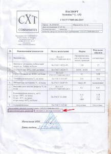

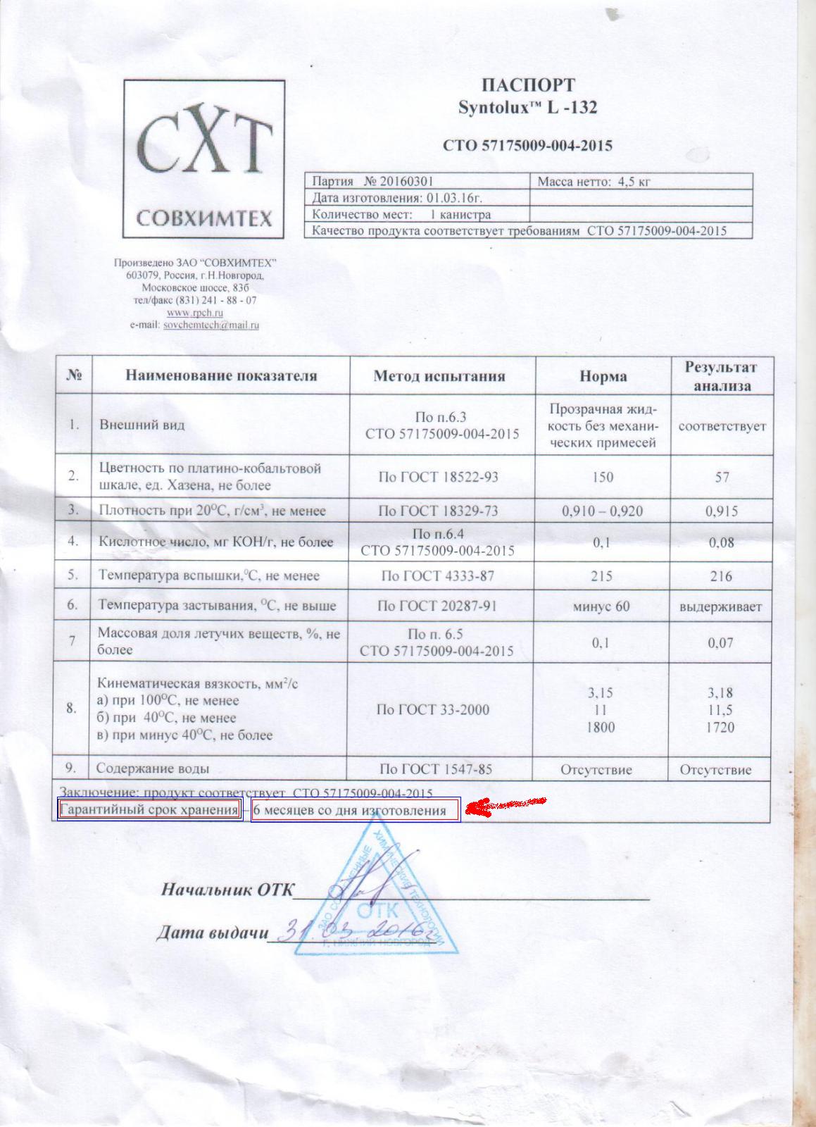

Приобретая эстеры, нельзя забывать - срок хранения всего 6 месяцев.
тогда почему масла, содержащие эстеры, имеют срок годности 3-пять лет?
@promilleweg,Не известно. Спроси у производителей..
У нас гарантийный срок хранения спирта то же 6 месяцев :unknw: .
Да, это нормальная практика для хим. реактивов и материалов.
Хороший пример со спиртом. Срок хранения при оптовых поставках его как сырья в бочках/кубах/цистернах - 6 месяцев. А разлитый в розничную тару - имеет срок годности 5 (или 4) лет.
Думаю, что особенность короткого срока промышленных партий - в нюансах хранения этих больших партий. Упаковка в небольших флаконах с минимальным содержания воздуха позволяет многократно продлить срок хранения.
Также существует нормативная процедура продления срока годности хим.сырья и реактивов при лабораторной проверке показателей.
Поэтому "6 месяцев" - это очень относительный срок. То есть за этот срок рекомендуется пустить продукт в производство/перепаковку.
