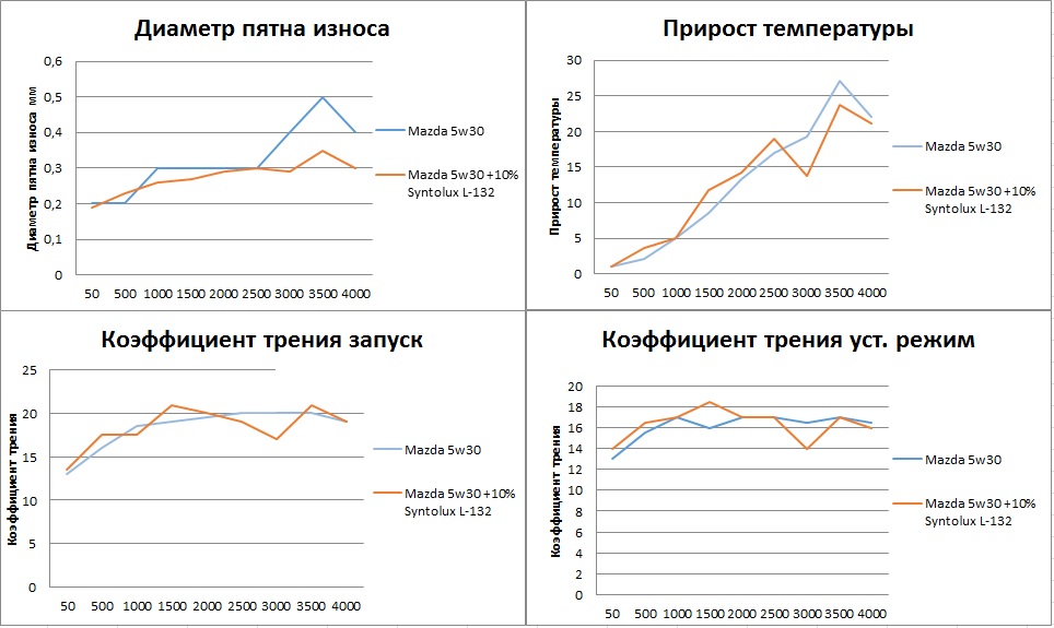

Доброго всем времени суток, как обещал публикую анализ сравнительных трибологических испытаний моторного масла Mazda Original Oil Ultra 5W30  и этого же масла с добавлением 10% Sint. L-132,
Будут вопросы пишите.

Спасибо за анализ.
Для удобства прочтения - данные в графиках:
Наблюдается интересное снижение всех параметров на 3000об. у масла с синтолюксом

Почему вырос диаметр пятна износа?
Видимо что-то пошло не так.
Чисто теоретически не понятно, как добавка 10% базовых эстеров изменила параметры диаметра износа практически в 7-8 раз.
Особенно, если учесть, что остальные параметры отличаются незначительно.
Посмотрим на таблицу,
50 об/мин, при этом:
- коэффициенты трения запуска: 13(обычное масло) и 13.5(с эстерами)
- коэффициент трения в установившемся режиме: 13(обычное масло) и 14 (с эстерами
- прирост температуры 1,04 (обычное масло) и 0,98(с эстерами)
Вроде бы все параметры одинаковые, но диаметр пятна износа 0,02мм(обычное) и 0,19мм(с эстерами)
Т.е. добавив в масло эстеры, износ увеличился в 9.5раз без превышения коэффициента трения и температуры?
Та же тенденция наблюдается на всех режимах работы: износ растет, температура и коэффицент трения - нет.
Как может быть повышенный износ без повышенного коэффициента трения?
Изменено пользователем Carbonfox
Осмелюсь предположить, что в таблице Metalplaks в данных по диаметру пятна износа обычного масла добавлен лишний ноль.
Попробовал убрать лишние нули в таблице и сделал графики:
Вот так стало более похоже на правду.
Вот скорее всего. Не может пятно от 10% эстеров вырасти почти в 10 раз.
