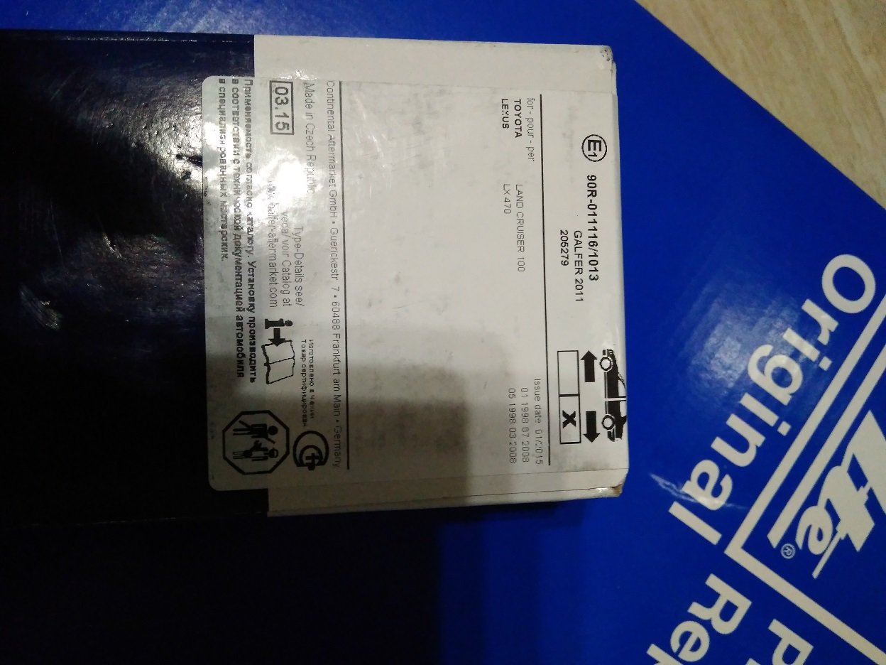

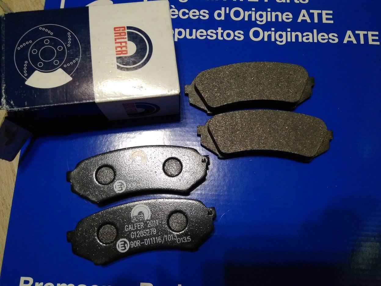

Купил значит я комплект дисков АТЕ на зад и колодки Galfer.
Пока не ставил, но визуально если посмотреть имею сказать следующее:

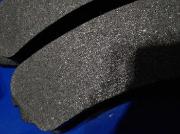

- колодки выше всяких похвал. Изготовлены аккуратно, надписей на тыльной стороне колодки куча, состав фрикционной накладки однородный, не видно никаких крупных металлических включений, накладки абсолютно ровные и симметричны. Коробка из плотного картона, упаковано надёжно, внутри бумажка;

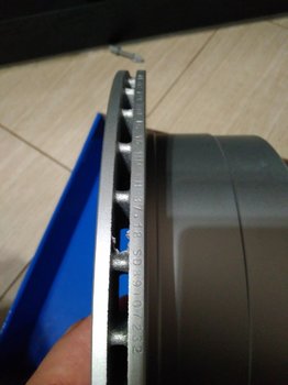

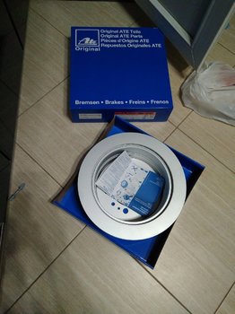

- диски конечно ахтунг. По ходу их не балансировали на заводе, так как нет спилов по торцу диска. Но это ещё цветочки, самое интересное это что вентиляционная часть диска отлита криво. Если смотреть на торец диска, то мы увидим что толщина рабочей поверхности с одной стороны больше примерно на миллиметр. Проворачиваем диск на 180 градусов и стороны меняются по толщине местами. Это б***ть АТЕ... Причем на коробке указан код запчасти и он проходит верификацию на официальном сайте, диски не подделка. Диск пришёл в картонной коробке синего цвета, внутри диск и бумажка. Так же диск покрыт слоем какого-то светло-серого напыления, по виду и на ощупь стойкое, ржаветь не должен, что есть несомненный плюс.
Диски стоили по 3600р за штуку, колодки около 1800р.

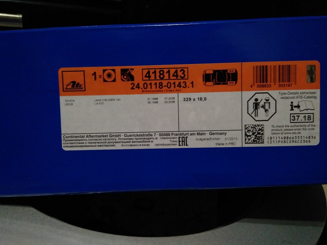

у вас написано же "Made in PRC"
По ходу нужно покупать те запчасти, где написано "мэйд ин чина" и дешевле и качественнее, так как делают под своими брендами. :good: А АТЕ это-же не чисто китайский брент, так что для них и так сойдет.:pardon:

Судя по информации в сети задние диски на некоторые модели АТЕ делает в Китае и такое качество это НОРМА *рукалицо*
Я на всякий случай написал оф. представителю АТЕ в России и фотки отправил.
На лексус клабе уже писали в прошлом году по задним дискам на какой-то лексус и ответ пришёл что это не влияет на ходовые качества, диски оригинал.
