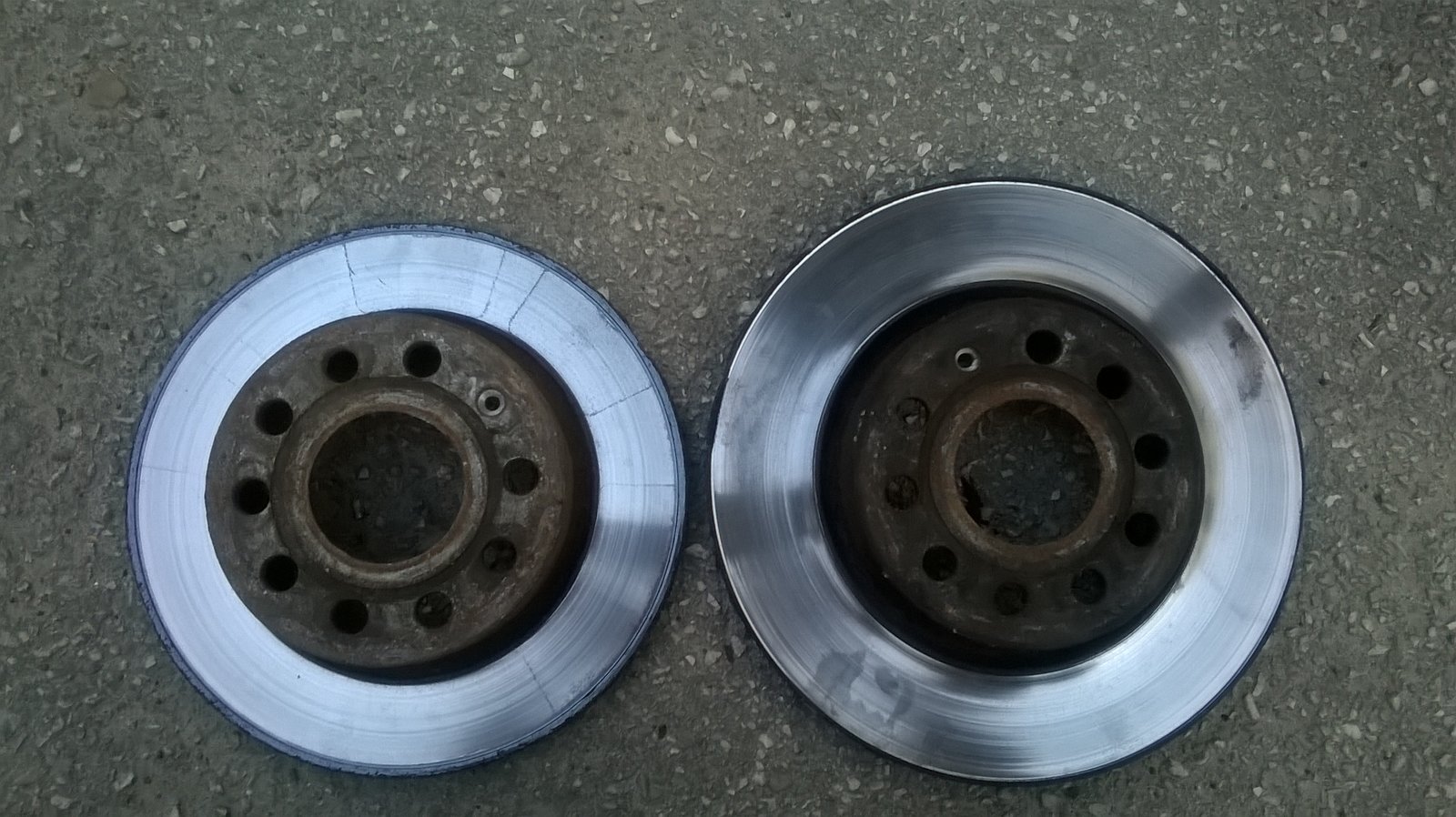

15 июля 20197 г Вот заводские диски с VW Jetta 6 1.6 с пробегом 153 000 км при среднестатистическом режиме эксплуатации (спокойная уверенная езда в режиме 60% город / 40%трасса). Передние диски 280 мм: остаток 17.9 мм при номинальной толщине 22 мм и допустимом остатке 19 мм. Выдержали 2,5 комплекта колодок. Но, судя по износу, третий комплект колодок был лишним. Задние диски 253 мм: остаток 8.2 мм при номинальной толщине 10 мм и допустимом остатке 8 мм. Выдержали 2 комплекта колодок (ОЕМ и Bosch 0986461769). Судя по износу, можно было еще покатать порядка 30 000 км, но задние колодки за этот интервал не износятся даже наполовину, поэтому смысла ставить новые колодки с этими дисками не было никакого. Выводы: передних дисков на VW Jetta 1.6 хватает на два комплекта заводских колодок или 120 000 км / задних дисков тоже должно хватать на два комплекта заводских колодок или 180 000 км. Это подтверждено двумя одинаковыми автомобилями: передние колодки отходили 60 000 км, задние - 90 000 км (на моей Джетте они заменены на пробеге 67 000 км с остатком накладки 4-5 мм, т.е. еще 23 000 км они отходили бы легко, если обслуживать тормоза своевременно). Но если ставить неоригинал, то все цифры будут плавать в зависимости от конкретного комплекта колодок. Например, задние Bosch до полного износа отходили порядка 60 000 км, т.е. в 1,5 раза меньше OEM - выходит, они мягче. P.S. На замену установлены "китайские" Bosch с колодками VAG 1K0698151A спереди и Textar сзади. К эффективности "комплекта" вопросов нет. Все работает отлично. Изменено 15 июля 20197 г пользователем Dimmy

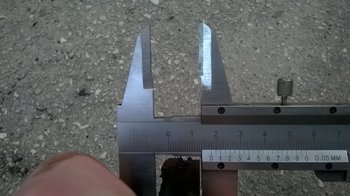

15 июля 20197 г 7 минут назад, исламыч сказал: Dimmy по задним вижу 8,7, почти 8,8 Замерял несколько раз и минимальный результат 8,2 мм.
16 июля 20197 г 6 часов назад, исламыч сказал: Dimmy по задним вижу 8,7, почти 8,8 6 часов назад, Dimmy сказал: Замерял несколько раз и минимальный результат 8,2 мм. 6 часов назад, исламыч сказал: Dimmy просто по штангелю говорю) Штангель "китайский" - со съёмной шкалой (и съёмной направляющей) - ему особо верить не стоит Вот такому можно верить Изменено 16 июля 20197 г пользователем Paulson
16 июля 20197 г 5 часов назад, Paulson сказал: Штангель "китайский" - со съёмной шкалой (и съёмной направляющей) - ему особо верить не стоит Вот такому можно верить Спойлер Ну, какой есть
16 июля 20197 г 4 минуты назад, исламыч сказал: Paulson на 6 десятых, все равно не должен обманывать, у меня в шкатулке лежит) У вас шкалы по-разному выставлены - или сбилась у кого-то, винтики ослабли исламыч - да шучу я Изменено 16 июля 20197 г пользователем Paulson
