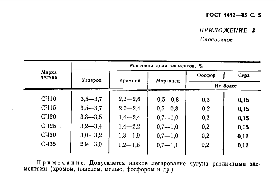

Сравнение металлов:
ГОСТ 1412-85
и таблица из статьи J.H.Bulloch
Из DIN GG-15
Оказывается оч похожи СЧ15 и GG15HC по содержанию углерода. Так получается, что по содержанию углерода СЧ15 ≈ GG15HC > GG-15 > GG-20

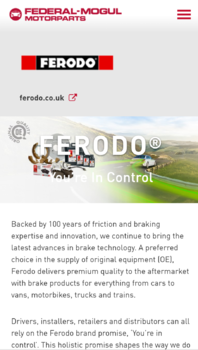

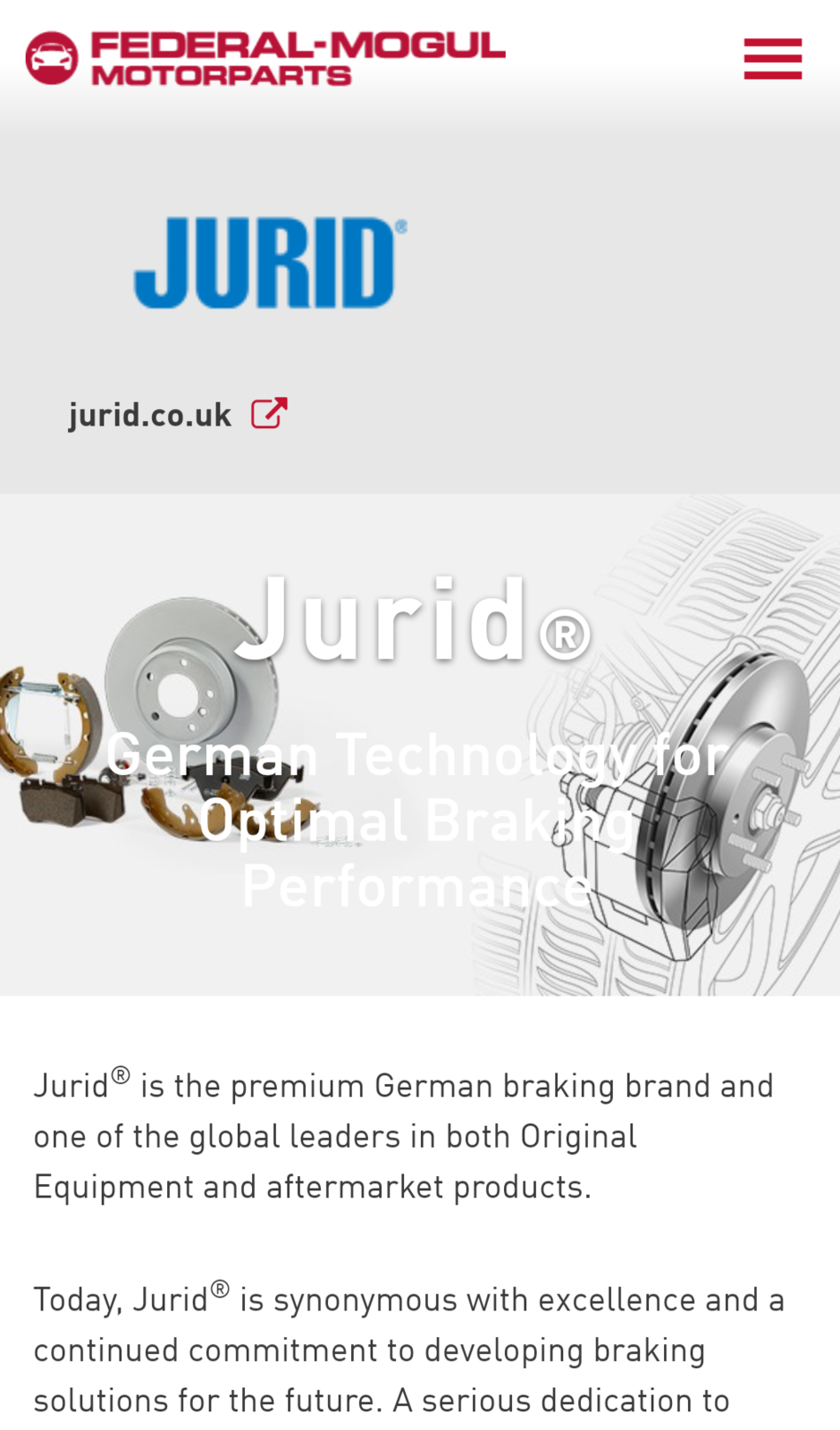

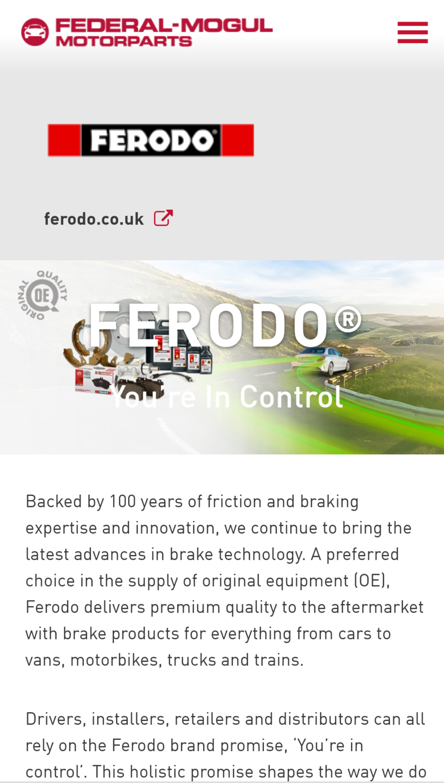

Screenshot_20190823_214340_com.opera.browser.thumb.png.95120f28f4159cd191106cf54169e881.pngScreenshot_20190823_214725_com.opera.browser.thumb.png.0f186b1ebd231b26727ba71abbb2eed3.png

5 часов назад, shevrick сказал:
Да ладно, только лишь это, и в унификацию не верите как у следующих симбиозов ATE/TRW/Galfer, TRW/Remsa/Girling/Roadhouse итд.
Откуда такая уверенность? Риторический вопрос
Я бы так категорично не заявлял на техническом форуме в современном мире глобализации транснациональных корпораций
В унификацию верю и знаю.
Вот про Ate/TRW/Galfer вероятно ошибка.
Действительно с этого года у Ferodo и Jurid будут одинаковые диски с одинаковым покрытием. До этого они использовали разные покрытия от коррозии. Они там опять что-то объединяют/разделяют в своих компаниях.
