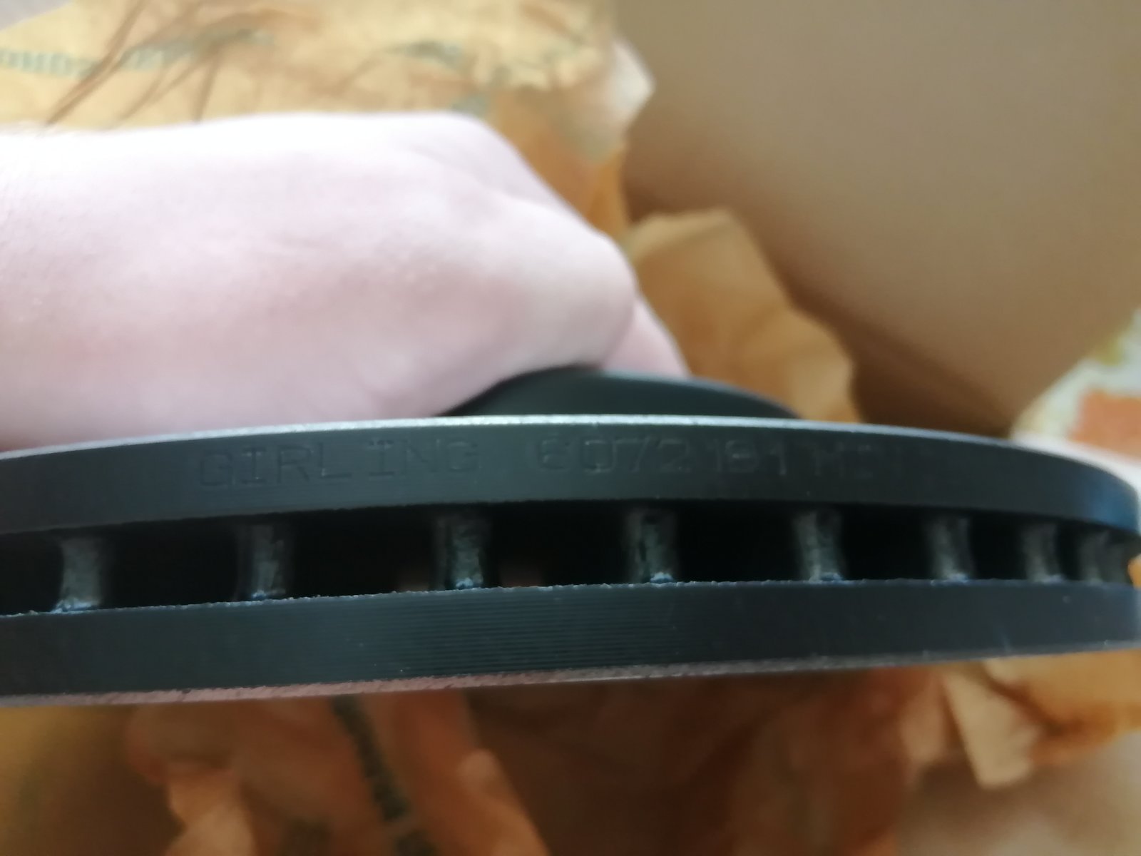

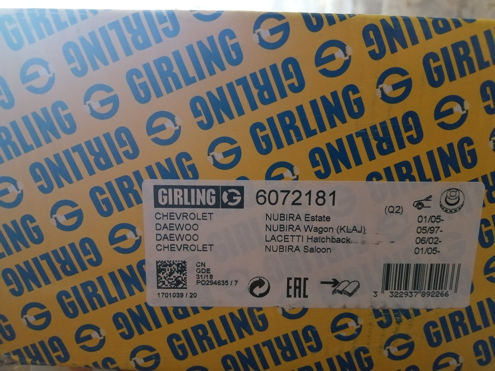

Забрал диски Герлинг. Маркировки трв нет. IMG_20190829_131015.thumb.jpg.af38d68beab6a061ff3889cdae1840ed.jpgIMG_20190829_131128.thumb.jpg.e04bbdfbd19a1e4a61f400691aac7864.jpgIMG_20190829_131215.thumb.jpg.3ca3c2e86df254682b828390c24fea00.jpg
58 минут назад, veselchak сказал:
Настоящий Гирлинг)
13 минут назад, Dumus сказал:
Настоящий Гирлинг)
Ну) в субботу поставлю.
Опорные прям из Германии:D
1 час назад, veselchak сказал:
Китай.
Но это не страшно. Я тоже такие взял на Тиидку.
Вижу линки от СTR на заднем фоне)))
Я бы их не брал. Мне они не понравились в эксплуатации. Мрут быстро.
Изменено пользователем dimakudr
29 минут назад, dimakudr сказал:
Китай.
По штрих-коду - Франция.

48 минут назад, Dumus сказал:
вот мои:
Мы с Jura555 решили что это Китай, что бы ни было написано на штрих коде. Я уже покупал ремень Master Sport со штрих-кодом Германии))) Китай-китаем на самом деле.

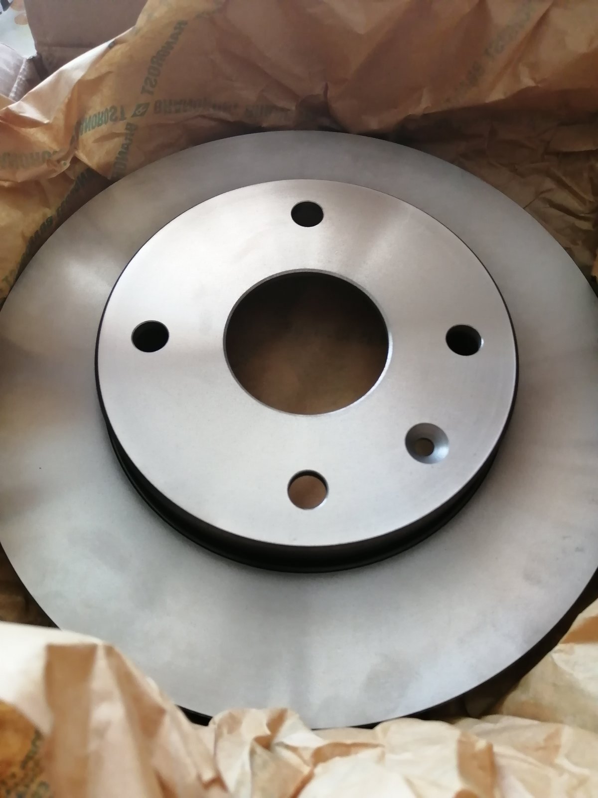

17 часов назад, jura555 сказал:
Может бы это убирают грубую обработку дискa.
Не думаю, что вводя еще один технологический этап в производство, затрачивая мощности, всего лишь убирают грубую обработку, скорее это хонингование рабочих поверхностей, как я уже ранее отмечал для ускоренной "притирки" рабочей пары

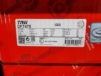

В 29.8.2019 в 13:35, veselchak сказал:
Маркировка будет похожая у TRW(но не идентичная)
Обратите внимание на цифры нанесённые на диск последние цифры маркировки всегда будут у дисков разные(обычно только конечные цифры немного отличаются). По этим цифрам слышал такую теорию, что они наносятся после балансировки диска. Цифра заносится в базу и вернуть диск с заводским дефектом балансировки будет крайне сложно.
Как я понимаю на дисках маркировка завода будет три буквы.
На сделанных в Европе TRW это будет GCF или GMO(возможны ещё варианты , но я их не встречал).
Другие маркировки идут как Non-EU(это может быть и Китай  и также в любой другой стране).

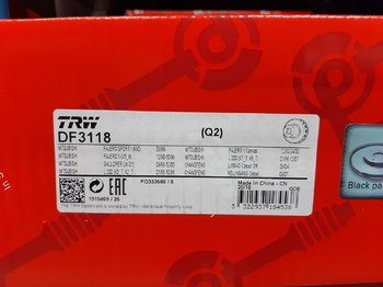

Есть случаи когда указывают "Made in China".
Визуально отличить диск сделанный в Китае от Европы нереально.

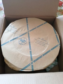

В некоторых случаях отличаются упаковки(сам картон).
Далее немного фото.
