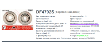

Посоветуйте передние тормозные диски для Land Rover Discovery 4 VIN: SALLAAAF4CA616092, вроде оригинал код SDB000624
3 минуты назад, Legion777 сказал:
Alex-161 Вот Ваши тормозные диски на переднюю ось.
ну да, вы оригинал советуете? или что-то из замен?
Alex-161 Из того, что кроссируется на оригинал, можно посмотреть на:
Girling 6047925
TRW DF4792S
По другим нет никакой гарантии, что придёт не Китай, либо просто подделка.

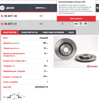

Разница в цене с оригиналом невелика, поэтому склоняюсь к оригиналу - надёжнее, без рулетки.
Alex-161
Brembo = Польша
TRW = Чехия
Изменено пользователем shevrick
17 минут назад, shevrick сказал:
т.е. советуете Brembo или TRW? правильно понял?
2 минуты назад, Alex-161 сказал:
Именно эти модели = они из высокоуглеродистого чугуна для тяжелого Land Rover как нельзя кстати
24 минуты назад, shevrick сказал:
Спасибо!
3 часа назад, shevrick сказал:
На коробке TRW нет наклейки High Carbon, а для высокоуглеродистого диска должна быть.
На коробке Brembo страна производства China.
8 минут назад, jura555 сказал:
Комплект Brembo ~9500, а TRW - 11000, так что заказл Brembo. Ну так то лишь бы качественные были, а то Zimmerman через неделю повело, поэтому приходится заново менять уже новые диски, хорошо что магазин принимает возврат как брак. Ещё вопрос, что при замене колодки придётся новые брать или эти с месяцем эксплуатации (брал Galfer) ничего страшного не будет?
