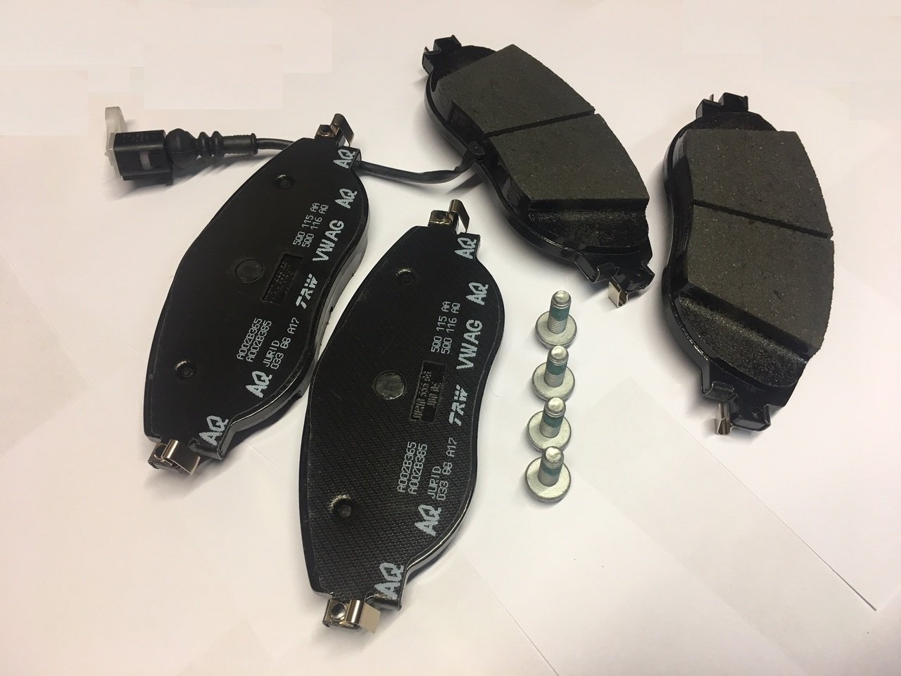

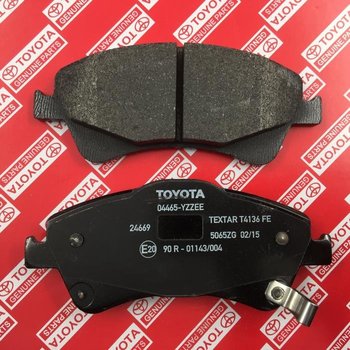

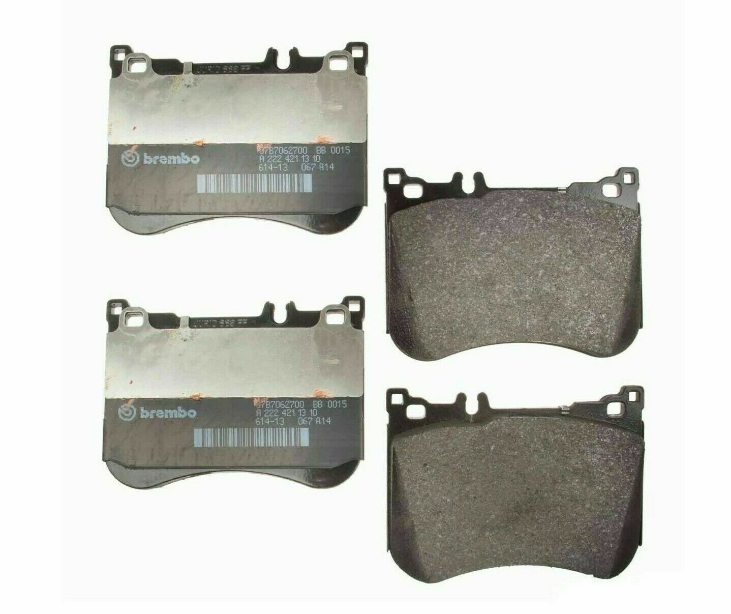

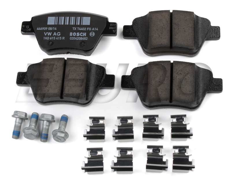

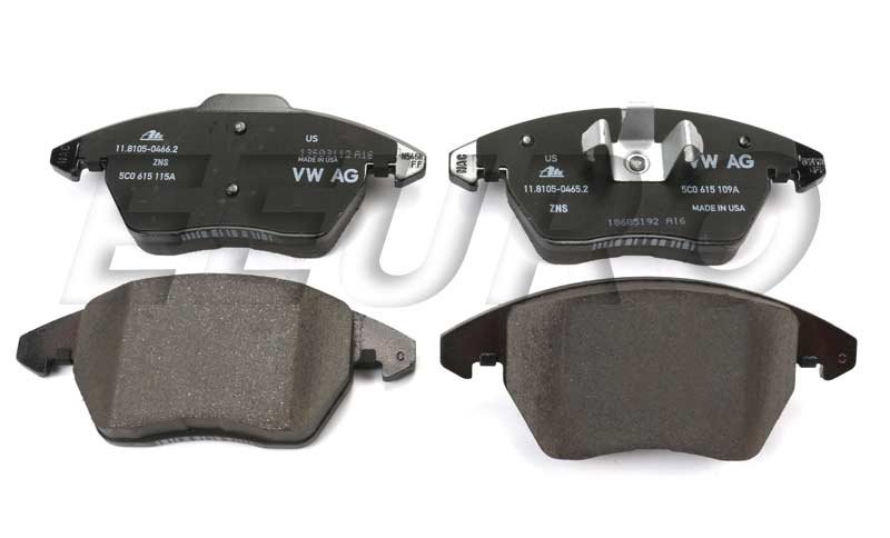

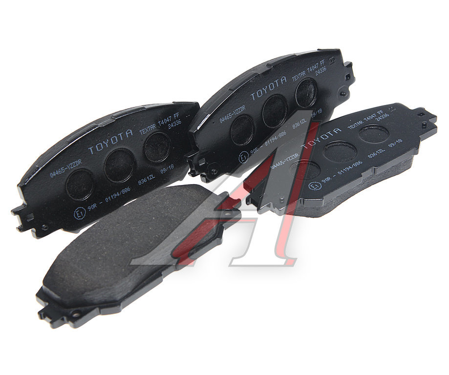

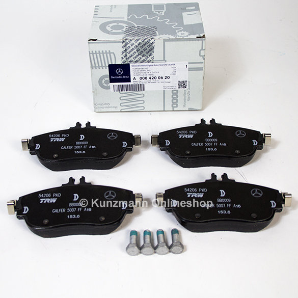

Не лукавьте, то есть в первом фото, по-вашему мнению, Galfer указал на своих изделиях брэнд TRW только лишь из-за применимости к тормозным системам Lucas/TRW, в таком случае производитель (Galfer) мог вообще этого не указывать, зачем размещать на своих колодках, на видном месте, логотип стороннего производителя? Но на третьем фото уже считаете иначе, хотя ситуация аналогичная. Теперь вопрос = а что мы видим на втором фото, которое Вы пропустили?
И да, на самом деле смысл всего этого разбора заключается в том, чтобы рассказать товарищам на форуме о значении нанесенных маркировок и правильном их толковании в условиях сложных коопераций и симбиозов производителй
Скажите номер детали со второго фото и тогда обсудим. Я не смог найти эти колодки.
Как я вижу ситуацию с деталями и никому не навязываю своего мнения.
Суть маркировки деталей OE в нанесении на лицевую сторону логотипа фирмы производителя суппорта.
В случае первого фото это TRW. У TRW (для колодок не керамика) встречал только два вида смеси LMS116 LMS112.
На третьем фото колодки Ate. Суть в том, что Ate не поставляют колодки на конвейер автопроизводителей(для Европы это точно).

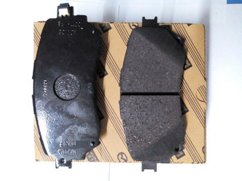

image-1.thumb.jpg.08821541fd3c0613a8bf89786c47d7b1.jpgЭто оригинальные колодки Mazda 6 GJ, CX5, 3 BM = тормозная система Akebono, если плохо видно, то передние тормозные колодки производства Advics, с соответствующей маркировкой на пластине

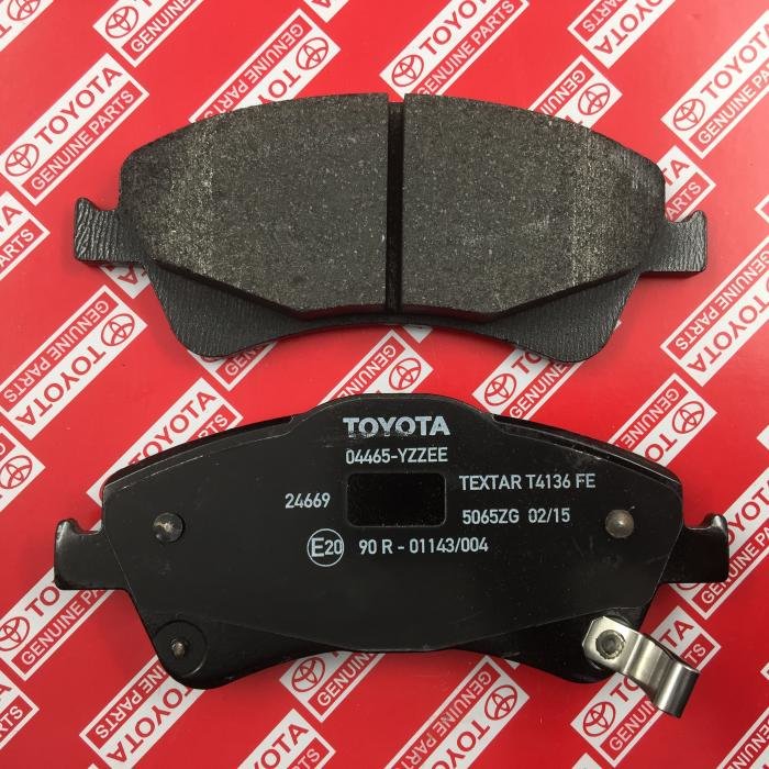

Это оригинальные тормозные колодки Toyota Altis, Auris, Avensis, Blade, Corolla = тормозная система Bosch, так же, если плохо видно,  производитель колодок Textar
Это же оригинальные тормозные колодки на ряд автомобилей Toyota, Lexus, Scion = тормозная система Akebono, так же, если плохо видно, производитель колодок Textar
 А вот и оригинальные тормозные колодки на ряд моделей Mercedes-Benz = тормозная система Lucas/TRW, опять же, если плохо видно, то производитель колодок Textar
Ваша теория не соответствует действительности. Так как выдумать проще чем аргументировать

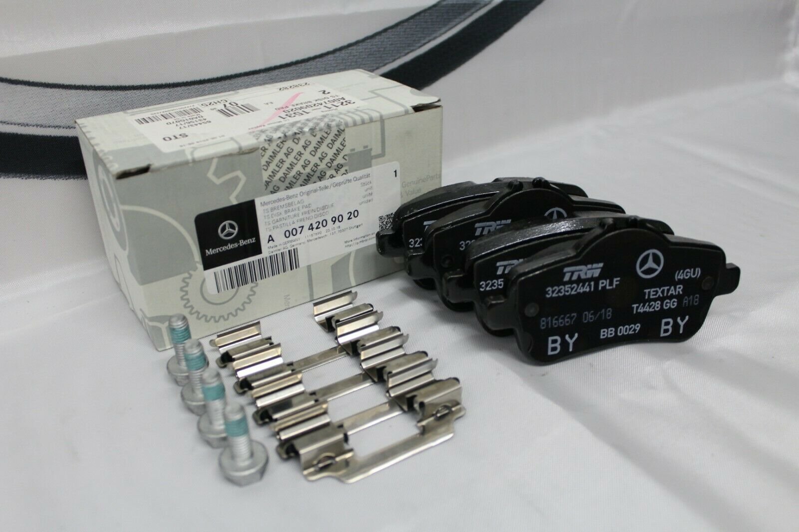

Mercedes Benz
A0084200620 система Lucas/TRW
VW AG ( можно просто в гугле посмотреть)
Если плохо видно то смотрите внимательнее.
Изменено пользователем jura555

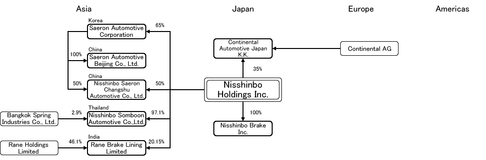

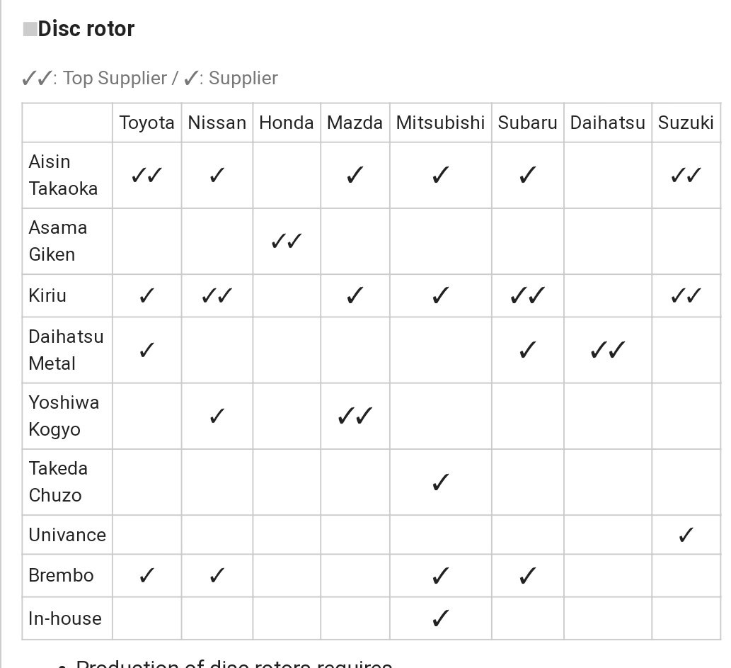

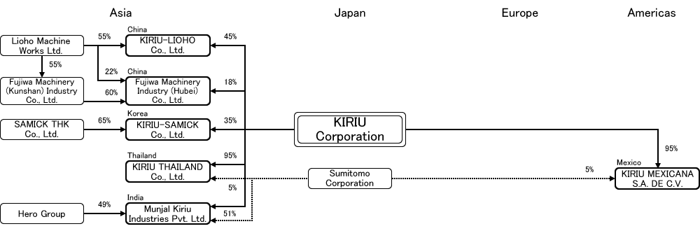

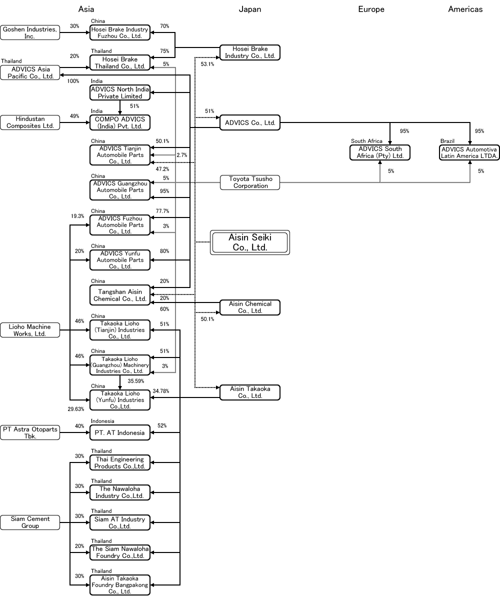

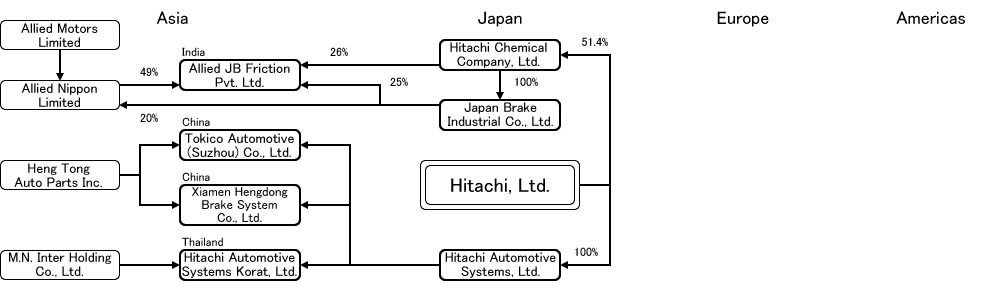

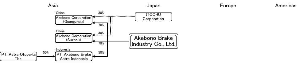

Подкину тем кому полезно по японским авто.
Поставщики колодок на конвейеры японских автомобилей(актуально для Японии 2016)
Поставщики тормозных дисков.
Схема сотрудничества между производителями тормозных колодок Японии.

14 часов назад, shevrick сказал:

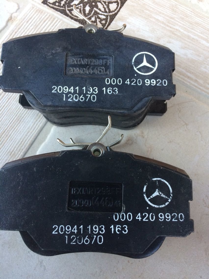

Еще раз спрашиваю, теоретег, согласно Вашей теории какой должен был стоять лэйбл на колодке, если это от тормозной системы Lucas? И почему же Daimler AG не указал?
Только что, shevrick сказал:
  Скрыть контент
Лучше бы не было желания выдумывать и написать "Ой, всё" или предоставить аргументированный ответ, третий раз уже никаких подтверждений голословным выкрикам

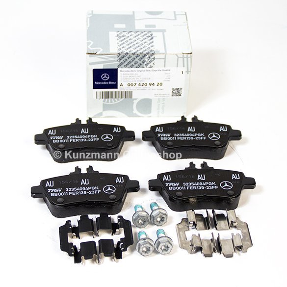

Вот вам фото колодок от Mercedes Benz от системы Lucas/Trw (не надо объяснять что это одна кантора?)
А вы колодки нашли 25 летней давности и спрашиваете где бирка.
Читайте внимательнее.
original-genuine-parts-mercedes-benz-a-class-w176--16101-xl.thumb.jpg.e47713e144b43fe34026d246ba7a6f60.jpg
2 часа назад, jura555 сказал:
@shevrick
Хотелось бы услышать аргументированное  мнение специалиста по этим колодкам. Маркировка и производитель.
