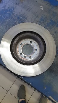

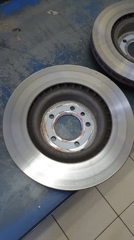

В 4.9.2019 в 21:12, shevrick сказал:
Достаточно рабочих поверхностей с обеих сторон
Сделал с тыльной только, но визуально никакой разницы не увидел
