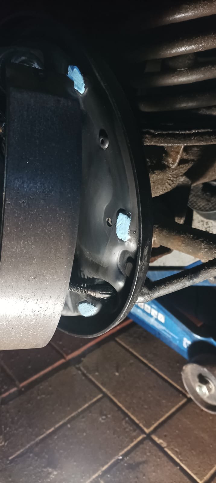

Барабаны Метако, пробег около года. Проблем нет, ещё притираются.колодки сангсин.Для их цены( барабанов) нормально, и даже хорошо. Можно брать корче, хоть и Китай.

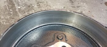

05.08.2021 в 17:10, Reins24 сказал:
Ну и диски:
Покрашены полностью, следов балансировки не вижу.
Крчь), убил "приехали" мои хваленые Нишинбы, походу(. Появилось биение при торможении со скоростей далеко за сотню. Проехал 18ткм всего. Как-то так(...
Reins24 Диски посинели? Лужи?
2 минуты назад, yorker сказал:
Нет, не посинели вроде. Лужи? Да вроде все как всегда, да и дождей давно уже не было, в принципе. Да и по особо глубоким лужам не езжу никогда, знаю пару мест, где бывают лужи, но я их объезжаю всегда.
Reins24 Плоскость между ступицей и диском? между диском и колесом чистая? просто странно как то, обычно диски синие и бьют (лужи или перегрев). Хотя может и брак конечно, но я бы плоскости почистил.

1 час назад, yorker сказал:
Да вычищал я там всё, маленькими щетками по металлу, чисто там и ровно, 17ткм не били же, последние пару тыс начал замечать.
У меня и перед этими Адвиксы (вроде) стояли, не синие были, но били сильно тоже.

21 минуту назад, Reins24 сказал:
Причина должна быть, просто так биение не может пояивтся. Если бы диски были плохие то сразу бы били. Склоняюсь к тому что плохо почистил плоскость. ) Снова сними зачисти с химикалиями и нанеси керамическую смазку или у тебя был Сератек можно им наверно.
