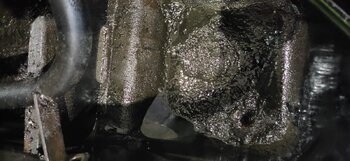

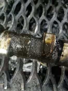

Мешать или не мешать…. Вот случай, с которым я столкнулся лично непосредственно в профессиональной деятельности, будучи механиком. У нас в АТЦ Камазы Евро (асмашины) эксплуатируются на моторном масле GAZPROMNEFT DIESEL PREMIUM 10W-40. В вакуумный насос установки асмашины для смазки используется масло М8Г2К. Так получилось, что один из водителей перепутал канистры и в течении 2 недель подливал минеральное масло М8Г2К в ДВС, смешивая его с полусинтетикой GAZPROMNEFT DIESEL PREMIUM 10W-40. В итоге ДВС поймал клина. Фото приведены ниже.
5 минут назад, Виталий 492 сказал:
Только клина он поймал бы и без смешивания масла. Указанная вами смесь- совершенно безобидная, но при условии соотвтетствия обеих масел ТУ.
10 минут назад, Виталий 492 сказал:
перепутал канистры
То же самое было бы, если бы и не перепутал.
Виталий 492 судя по фото этот двигатель очень долго убивали: перекаты а может и вообще частичная замена масла. Не возможно убить двигатель  смешиванием минерального и п/синтетического масла т.к. основа у них как правило одна и конфликта быть не должно. У нас на форуме наверняка есть форумчане которые минералку вообще с синтетикой мешают и всем довольны...
если внимательно посмотреть на решетку на которой лежит распредвал,то можно заметить сходство грязи. Так о каком ТО можно говорить если внутри мотора столько же грязи скока снаружи в цеху...
