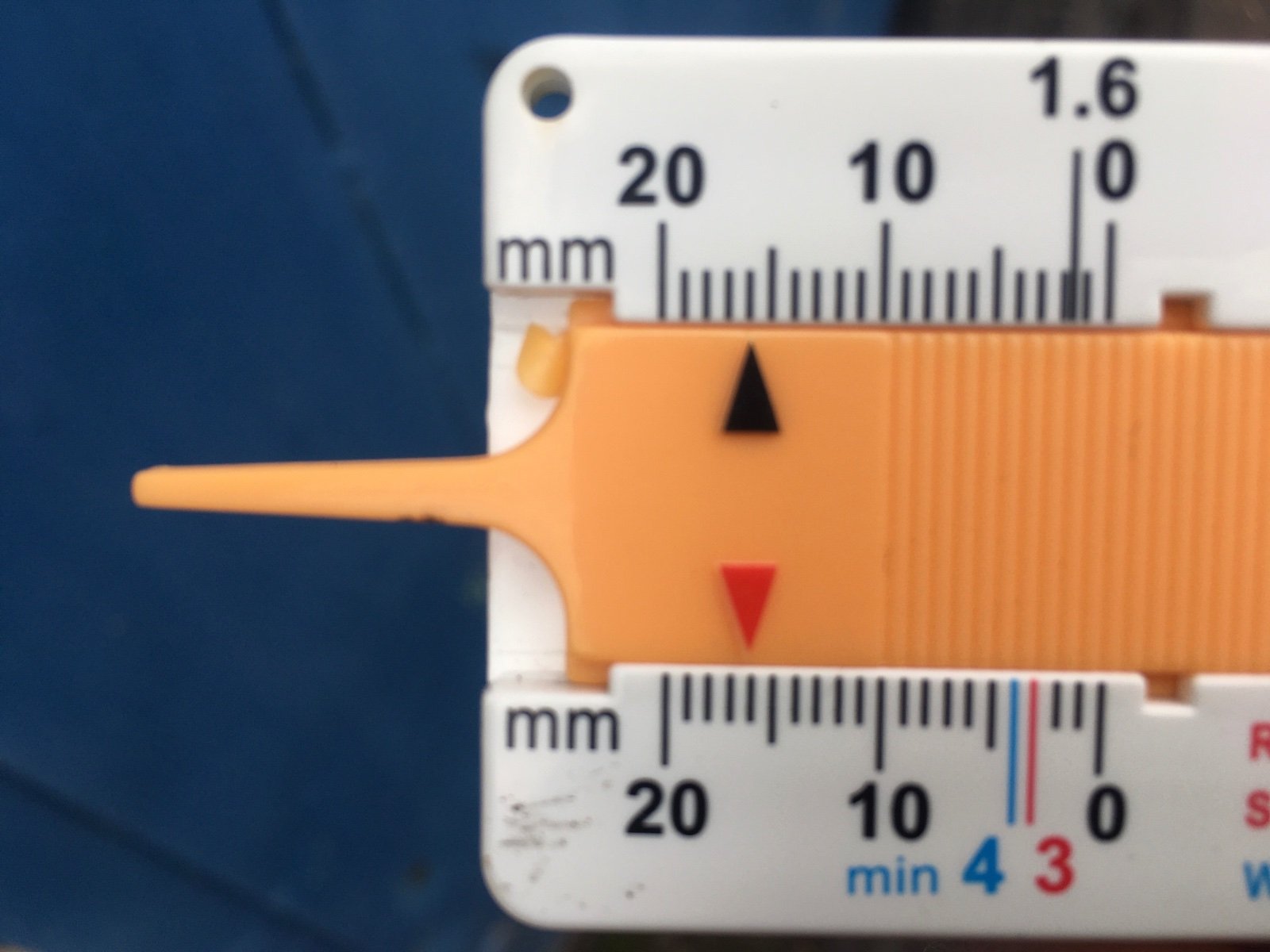

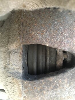

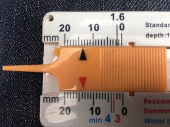

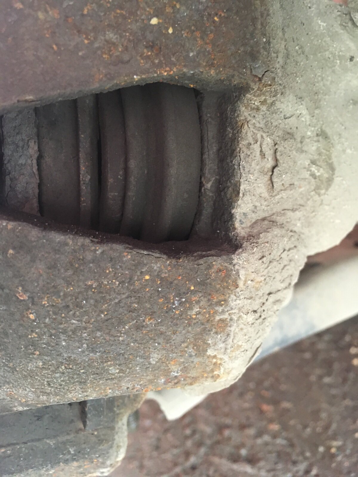

Сегодня сменил колёса и осмотрел передние колодки Sangsin Hagen GP2025 с пробегом чуть больше 33000 км.
К тормозам претензий нет: все работает четко, посторонних звуков нет, пыли немного.
По износу неплохо: остаток 14-16 мм из начальных 18,7 мм. Получается, если вычесть толщину пластины около 6 мм, то износа ещё менее 50%. Внутренние колодки меньше изнашиваются, но вот внешняя правая накладка имеет больший износ, чем внешняя левая. Собственно, так же было на ОЕМ, которые пришлось заменить именно из-за этой колодки.
Наверное, есть смысл обслужить передние суппорты (с замены прошло почти 3,5 года) и поменять местами наиболее изношенную с наименее изношенной колодкой. Таким образом можно продлить срок их службы.

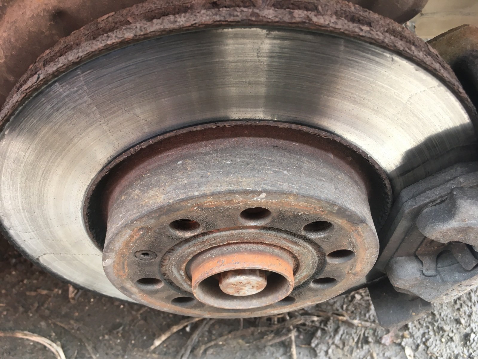

Ну а вот диск с общим пробегом больше 93000 км со вторым комплектом колодок:
Изменено пользователем Dimmy
Dimmy Мысли правильные, смотри суппорта. Один поршень похоже подкусывает.
Я при замене резины не полез в колодки_ суппорта. Визуально толщину глянул и всё. Но суппорта руками отжал свободно: значит поршня и направляйки пока нормально. Летом перемажу.
