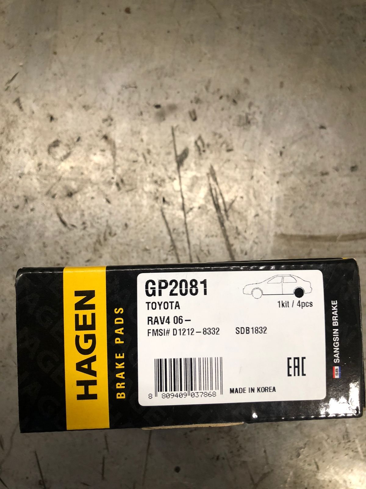

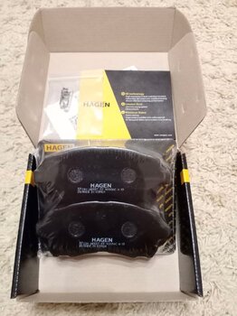

Небольшой отчет о Hagen GP2081 от Sangsin.
Нашел запись на форуме, июнь 2017
Ставил эти колодки на заднюю ось вместе с новыми тормозными дисками АТЕ. На тех фото упаковка колодок старого образца. На момент замены пробег был в районе 80 тыс.км., а сейчас 144 тыс.км., таким образом колодки прошли около 64 тыс.км.
Считаю это хорошо! Полностью довольны колодками, однозначная рекомендация
Из плюсов – колодки почти не пылят. Пыль есть, но она светлая и малозаметная и не въедается в колесный диск.
Субботняя распаковка новых колодок показало следующее
- новый дизайн упаковки
- сохранился цвет мет в фрикционном составе
- сама фрикционная смесь по-прежнему песочного цвета с сероватым оттенком, светлая (чем то напоминают Nisshinbo)
- код смеси SBK HR55R не находится на AMECA. Если кто знает, расшифруйте смесь, хочется знать коэффициент.
Средняя рыночная цена в районе 1 500 руб., это емекс и экзист, плюс минус.

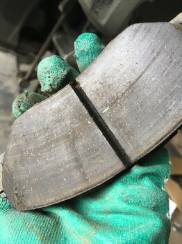

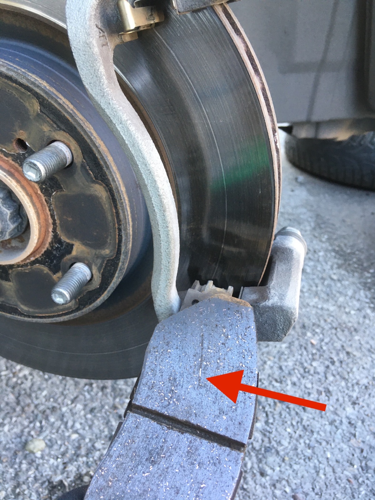

Вот на адвиксах эта фигня , метал на фрикционе и царапина на диске BDB7747B-0434-498E-A3B3-C304B7B9EEC6.thumb.jpeg.0bf006fd2d2d5c2ec6b1d9dc81655cb8.jpegDC81A74B-671F-4F7F-A8BD-264FB76628D5.thumb.jpeg.76f4edec142e3a7f0244180461d57c6f.jpeg было на 10 тыс и сейчас на 40
была аналогичная картина
