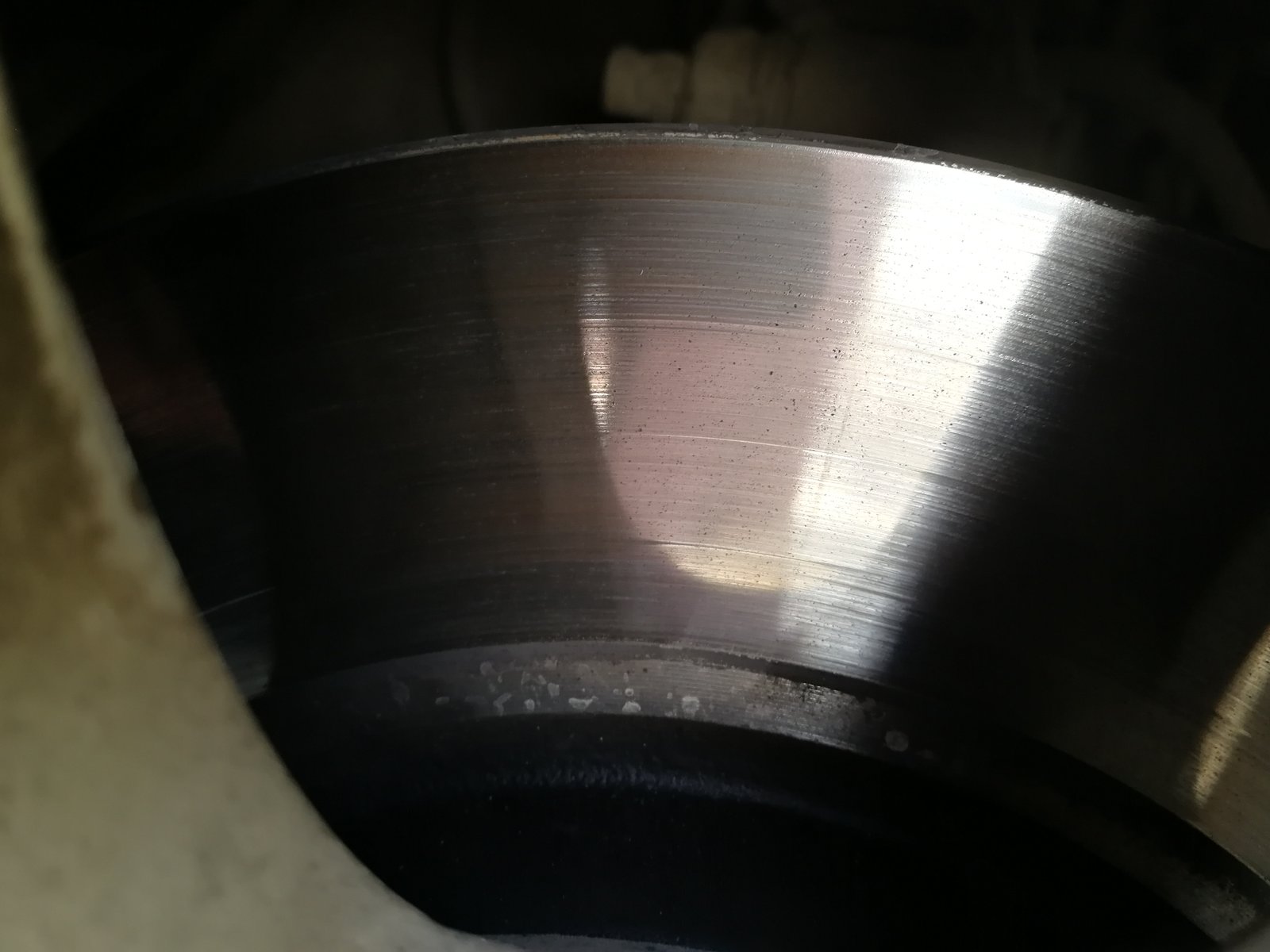

поставил данные колодки+ диски фремакс. Пока хз тормозит, не скрипит...
07.04.2020 в 14:04, ivan90 сказал:
пробегу примерно 500км. На тормозном ещё видно притирочные полоски, визуально всё приемлемо, борозд от колодок пока нет. Тормозят хорошо, звуков никаких.
Поставил на перед вместо этих GG, ATE с GG. Появились тормоза. Ура. Больше Ferodo брать не планирую.
14.04.2020 в 09:16, ivan90 сказал:
прибавилось тысячи четыре,  тормозят, пискнули пару раз, к диску пока лояльны..царапин\борозд как от трв нет.

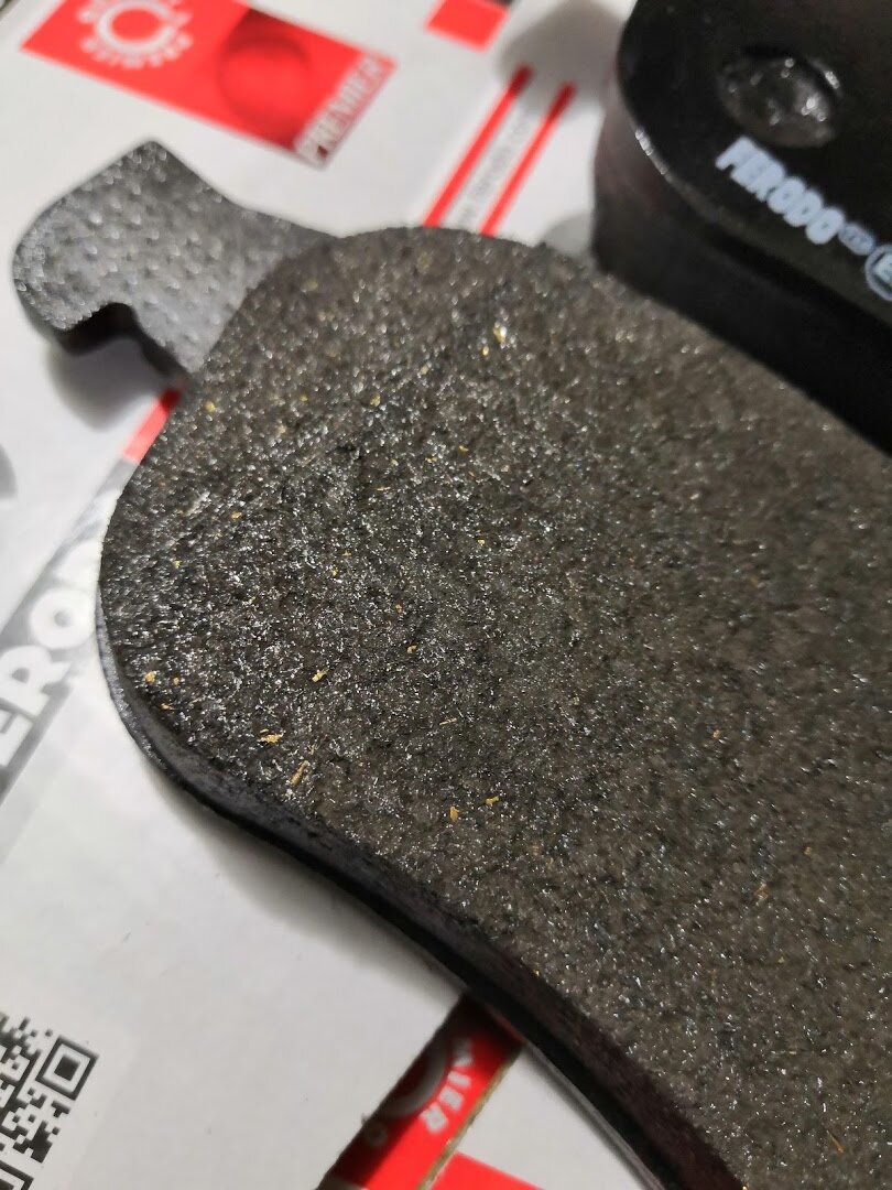

ПТК для Renault Ferodo FDB4180W Чехия, смесь FER4251 GF B20 противоскрипных пластин и покрытий в комплекте не наблюдается
IMG_20210110_122957.thumb.jpg.1d39ea36f4ccd1c8edd5c06de52a1950.jpg IMG_20210110_123325-1.thumb.jpg.b0cf0bf6c44ab6477f3793ac73d986be.jpg  IMG_20210110_123345.thumb.jpg.6a8a00a0ead2ce924e31887bd3520ef2.jpg IMG_20210110_123305-1.thumb.jpg.e9ec005ae42f8d93986064f2c5b498bc.jpg IMG_20210110_123318.thumb.jpg.75ed8dc15df15c00742c152480f479d4.jpg
Изменено пользователем shevrick
@shevrick
Первый раз вижу колодки с буквой W в маркировке. Что это значит?
P.S.  всё разобрался и понял почему никогда не встречал их. Вариант для России.
Пластина в этом варианте заменена на мастику для меньшей цены.
