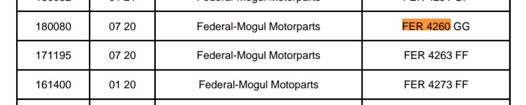

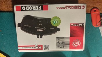

На новых колодках из ЮАР обозначение fer4260, как я понимаю это материал. Никаких GG и FF. Кто нибудь знает, что это за материал?
Изменено пользователем andrey98
Добавил фото
Проехал примерно 35 000 на данных колодках (перед GG и зад FF). Что могу сказать - пыли мало. Эко же)))) Тормозят на горячую отменно. НО - каждый раз есть нюнанс. Сегодня норм тормозят, прям сразу схватывает, а иногда приходится чуть сильнее жать. Не совсем прогнозируемое усилие. Такое встречал  на "керамике" ATE и на настоящей керамике на Ауди RS))) Смесь такая? Кстати за 35 000 износ на половину где то +-. Вот думаю следующие подобрать FF или GF на перед (Galfer например или Jurid).? Будет лучше тормозить в городе?
