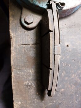

сегодня сменил колодки, минимальный остаток на одной 4мм., две по 5мм., и одна конусом 5мм.х6мм....загнуло\выгнуло верхнюю медную посадочную пластину, почему и как хз.
Пробегу примерно 25-30000, тормозили, пылили, диск  грызли равномерно..всё  красиво, скрипели ...ну может раз 10 за весь период.
В остатке имеем диск 23.2мм., новый был 24мм.

Это fdb4180 на Дастер-Меган  или Альфавские фиатовсие? фото не открывается полностью

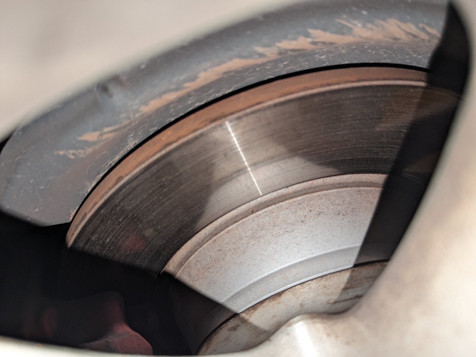

Прошёл год. Проехал около 8-9 т.км
Диск выглядит неплохо с учётом что зад всегда работает интенсивно( стабилизация и прочее).
Пылят колодки хорошо.
17 часов назад, jura555 сказал:
Износа диска нет. Пусть лучше пылят чем диск грызут.
26 минут назад, Buran сказал:
С этим я согласен.
Как тормозят мне тоже нравится.
Скоростей больших нет(110 км/ч максимум) и колодки не подводят.

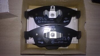

Кто на фокусы ставит вперед Феродо тоже хвалят как тормозит. Но говорят быстро колодки изнашиваются. У меня с завода стояли ФедералМогуловские (Феродо им принадлежит) тоже хорошо тормозили но диск стачивали буквально на глазах, и сами сточились за 25 тыс.

Также на машине с завода задние были Ferodo.

Не только один владелец, но также они приезжают в одних паллетах с одного европейского склада вместе с Jurid, Moog, AE Goetze, Gluco и прочими.

Да, я знаю что многие компании они поглотили. Я к тому что с конвейера их колодки без бренда идут, только по номеру смеси опознал.
