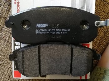

колодки феродо FDB 4148, поменялся фрикционный..теперь под тем же названием FER4020 имеем коэффициент GF, а не как ранее был FF. Как это скажется на износе тормозного диска хз
А подскажите, как у феродо определять коэффициент?
в данном случае на самой колодке FER4020 GF
Это понятно, я думал может можно не глядя на саму колодку
ну совсем не глядя хз, циферки фрикционного знать то нужно...хотя бы на картинке

Не подскажите какой коэффициент все таки у смеси FER4260 (пр-во ЮАР) На самой колодке только название смеси без коэффициента.
К тиидке подходят? Где сделаны?
