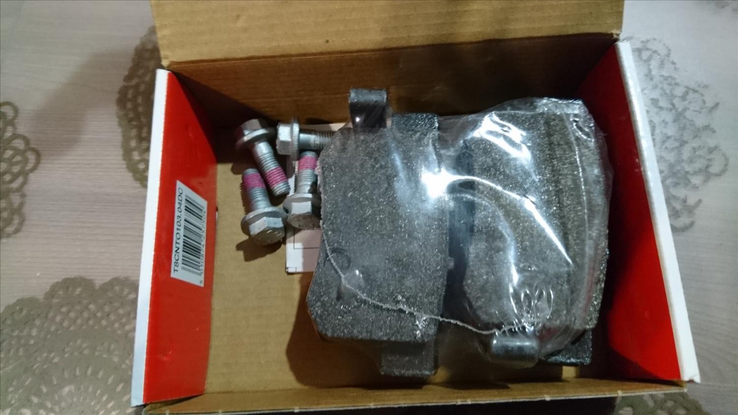

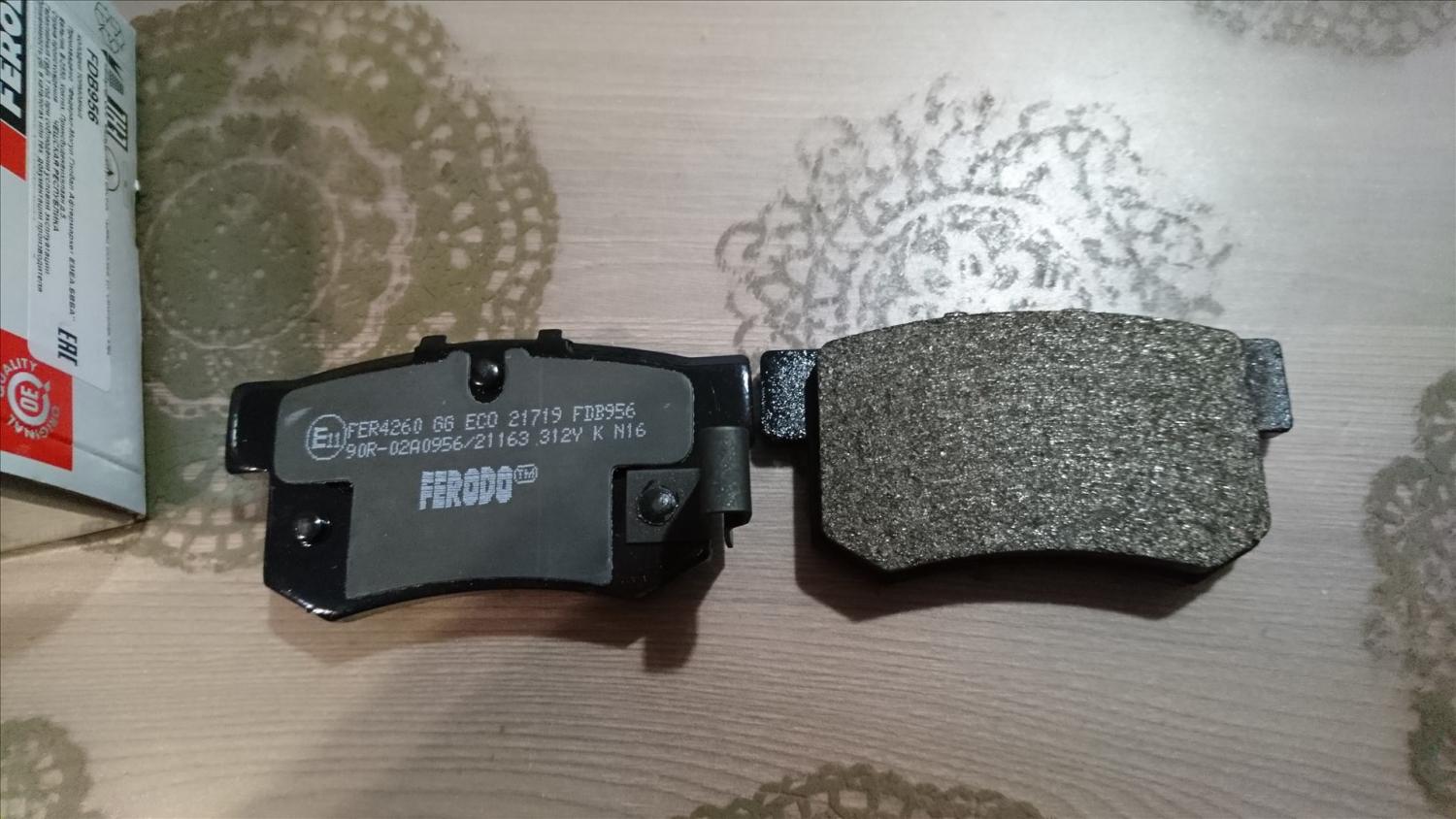

Купил на заднюю ось Ferodo FDB956, искал с противошумной пластиной, она тут приклеена. С пластинами идут только TRW и Ferodo. Т.к. ferodo я ещё не пробовал то купил их. Пахнут не рыбой или химией, а чем-то приятным. Такой запах при распаковке  ПК Apple, один в один прям. Колодочки запаяны в пакетик (ещё один плюс), болтики в комплекте (+), есть защита от подделок (+) я свои проверил - оригинал. По внешнему виду всё отлично, только накладки чуть грубовато приклеены, Стоили чуть дороже TRW и Advics и сильно дороже АТЕ, Акебоно, Брембо. В TRW они сами по себе толще и материал на вид надёжнее, да и приклёпаны. По внешнему виду и качеству исполнения 1ое место TRW, 2ое Ferodo с минимальным отрывом и очень позади колодки АТЕ и Akebono очень топорно и неряшливо сделанные.

Оторвал наклейку с коробки. У меня оказывается не просто колодки, а сравнительное новшество фирмы Ferodo -EcoFriction. Эко колодки с показателями лучше обычных колодок, но более безопасные для окружающей среды :)

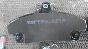

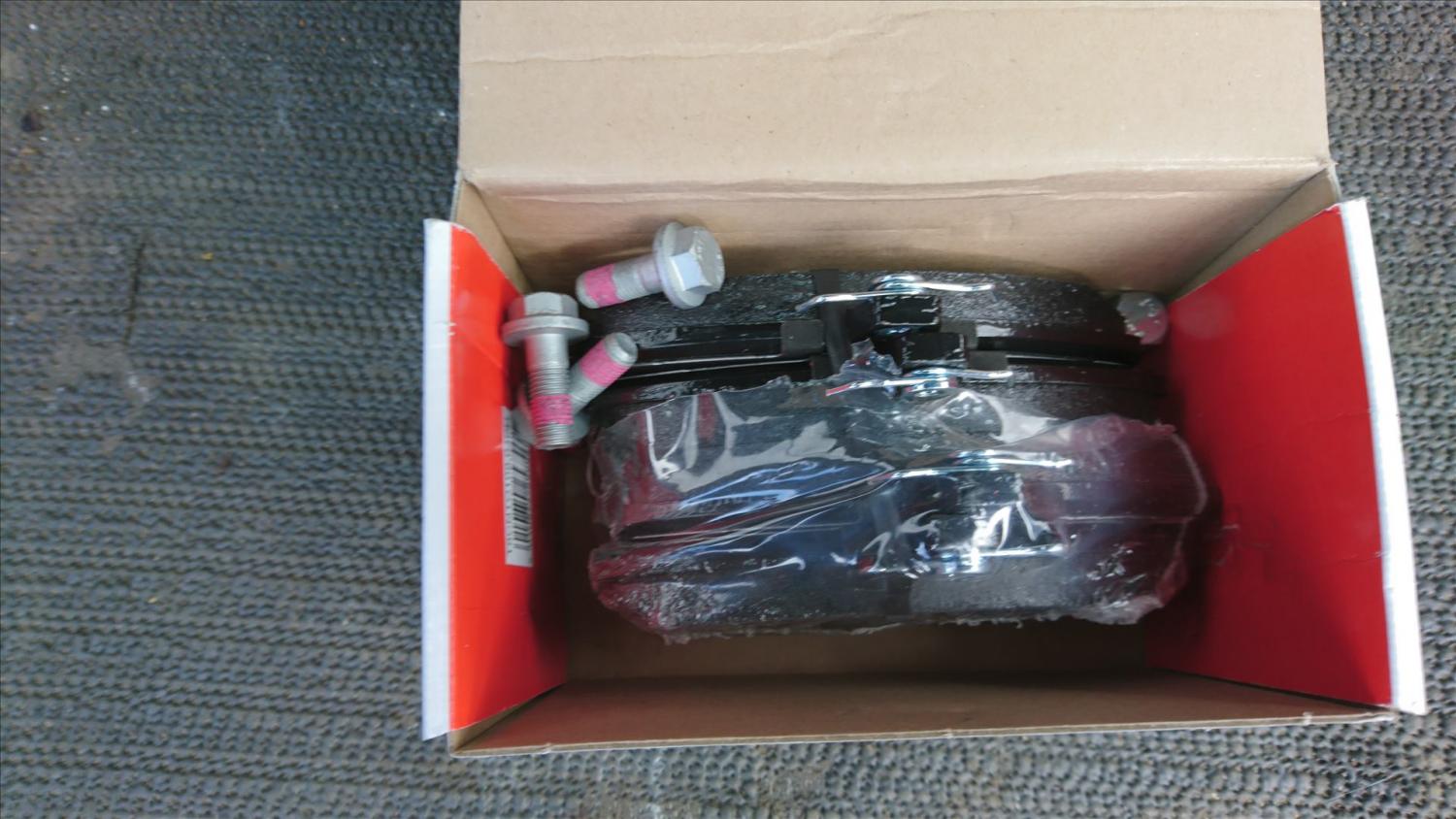

Купил Ferodo FDB613, теперь на обоих осях Ferodo.
Производство Чехии. Без металлов. Колодки запаяны в плёнку. На заднюю ось так же было.

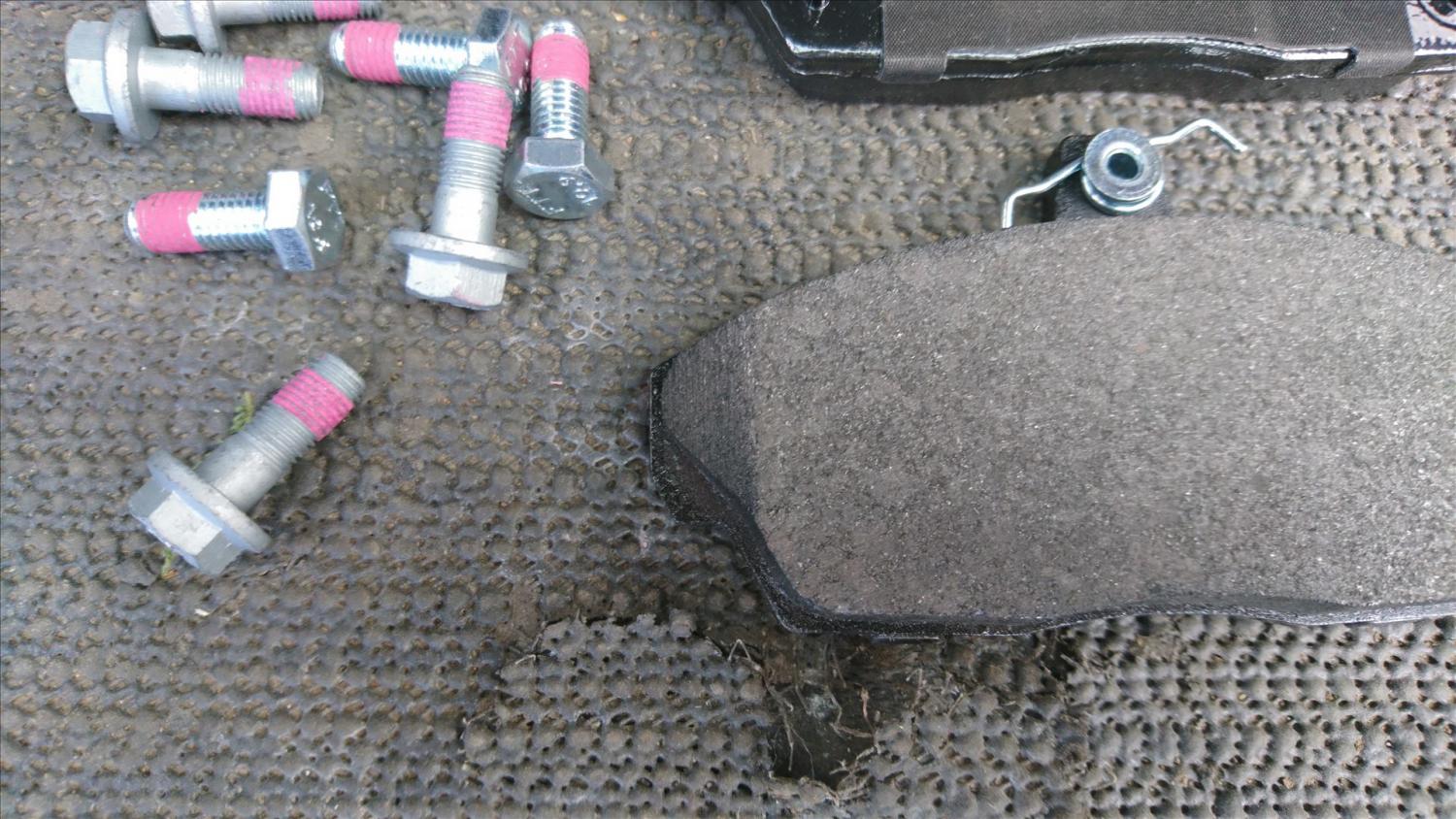

Перетянуты резинкой. В комплекте 8! болтов. Имеет скосы по краям. Вид приличный, но пластина прикреплена кривовато.
Проехал 200км. Скрипа, писка нет. Помыл машину, пыли на дисках тоже нет.
