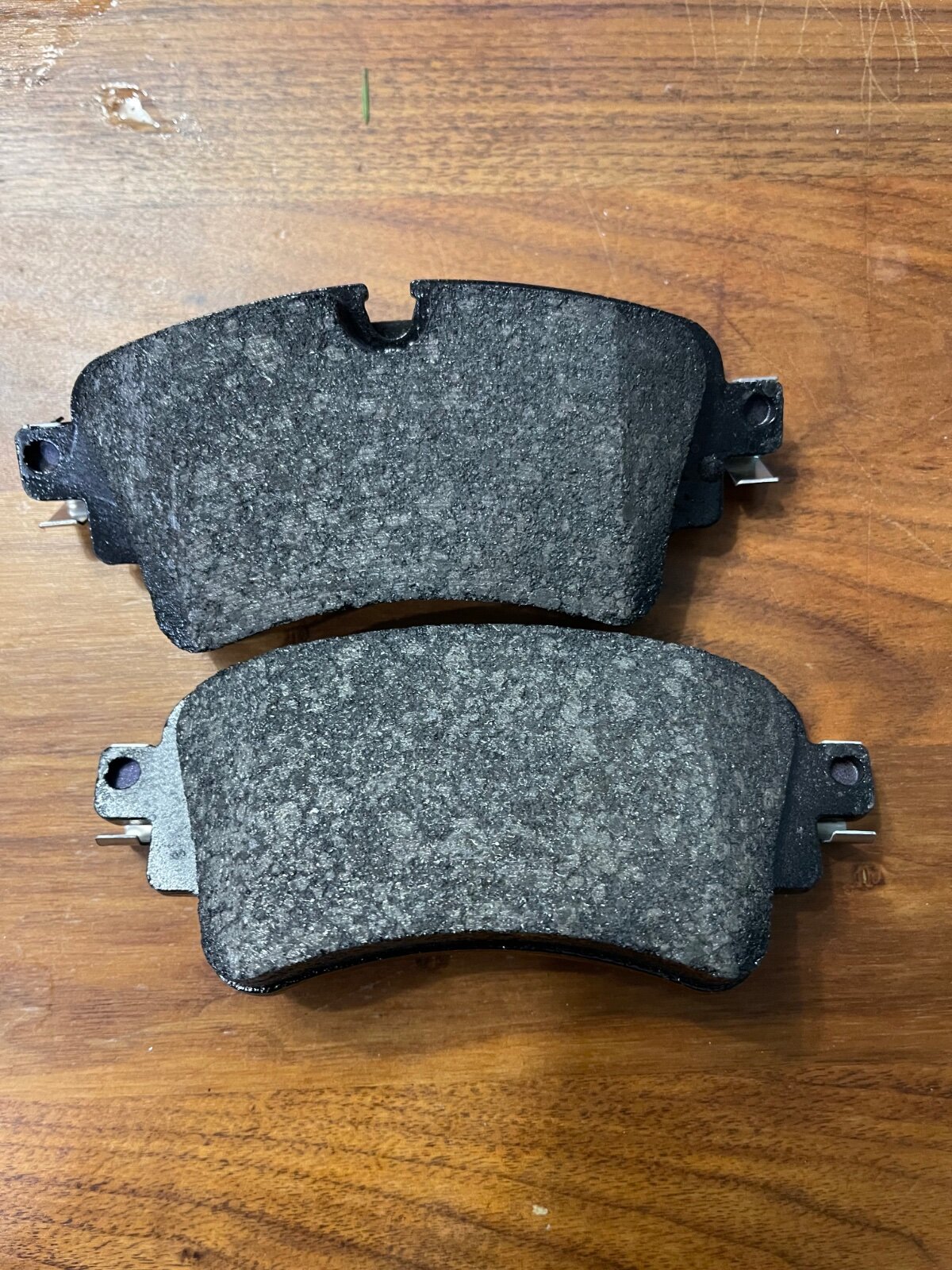

Освежу немного тему. Заказал на зад FDB4617. Заказ в Автодоке, направление дистрибьютор. Что смущает:
  1. Отсутствие запаха рыбы (пахнут как новая электроника, очень тонкий запах)
  2. Маркировка FERODO R на самой колодке, до этого вместо R всегда стояло TM.
  3. На сайте Феродо визуально колодки выглядят по другому - кромка смеси сточена как бы внутрь, а тут просто скос.
Последнее что заказывал до этого - FDB4376 на зад g01, вот они отчетливо пахли вяленой рыбой (и проехали уже 6т, все ок). Упаковка при этом была 1 в 1 с этими - просто наклейка с qr-кодом.
Понятно, что сейчас зч идут вообще непонятно как, и верить особо никому нельзя  + наверняка у Феродо не один завод и нанесение маркировки, сама форма тормозной накладки могут немного меняться. Но смесь то должна пахнуть примерно одинаково. У этих колодок ( FDB4617 ) смесь 4020. Если кто примерно помнит, какой у нее запах (вяленый или нет) большая просьба написать.
Честно говоря, так бы не заморачивался, но одновременно с колодками буду ставить новые диски, и вот их ушатать палевом совсем не хочется.
Danzel
Асбест и медь под запретом на крупных рынках США, ЕС поэтому фриционы изменились за последние 10 лет в т.ч. по содержанию и цвету, запаху. Может еще в ЮВА делают по старым рецептам, но маловероятно. По запаху оценивать нельзя. Это древний обычай старообрядцев.
По фото фрикцон похож на айсер, такой же пятнистый и рыхлый. Но номер смеси федераловский. Не вижу повода для переживания.

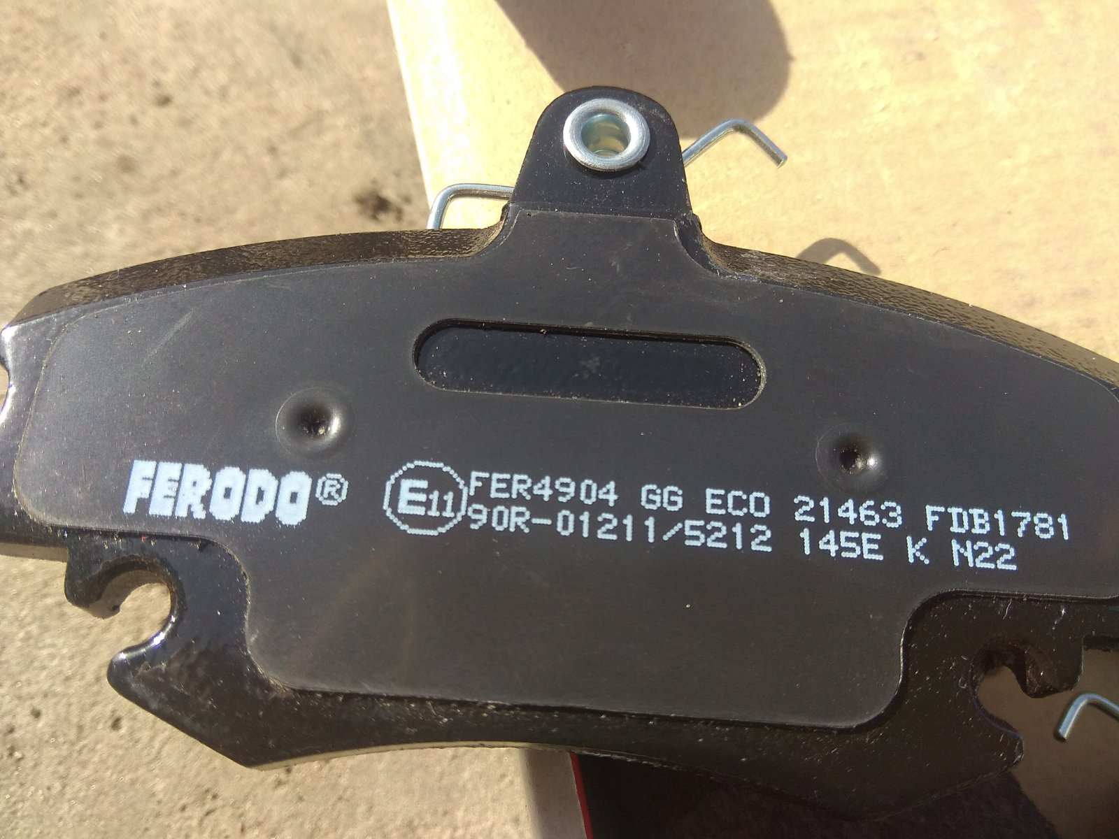

Кто-нибудь знает чем отличаются FDB1781 и FDB1781B ?
FDB1781- обычные колодки с противоскрипными пластинами. 2300р
FDB1781W- дешёвый вариант без пластин, но с мастикой. 1400р
FDB1781B - на вид пластина другая и возможно смесь, но информацию не нашёл. Стоит 3000р.
Изменено пользователем Михаил194
16 часов назад, Михаил194 сказал:
Смесь Eco Friction. Бери их.
2 часа назад, Normet сказал:
Спасибо. Вот ещё фото нашёл - и в обычных FDB1781 получается тоже такая же смесь...
Михаил194 не факт, что фото соответствует.
57 минут назад, Normet сказал:
В итоге выбрал FDB1781. Антискрипные пластины глянцевые, в комплекте 2 болта и инструкция. Заказывал у оф.дилера, код с коробки открыл сайт с надписью что у меня оригинал. Смесь на вид довольно рыхлая, в сравнении с поверхностью колодок Icer.
