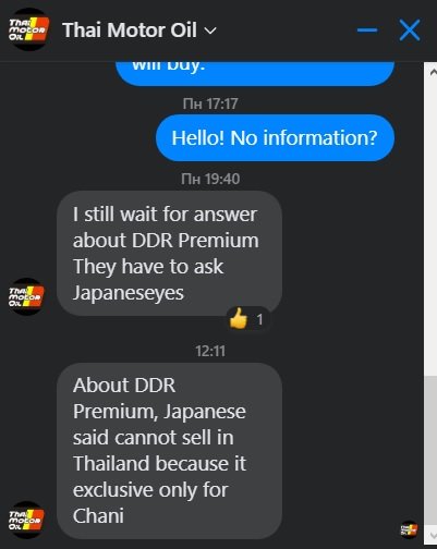

Сегодня закончились запасы, стал формировать корзину и тут бац: HKS сделали новый DDR с пометкой Premium, но "Exclusive for Chinese Market". Попросил помочь достать, если получится то получится.
PS правильный ли ход моих мыслей - в Китае засранная экология, поэтому японцы сделали им подгон в виде Premium DDR, типа, экологии хуже не будет, а двигателям будет полезнее?
Не могу отредактировать и обновить информацию. Короче облом - только для Китая.

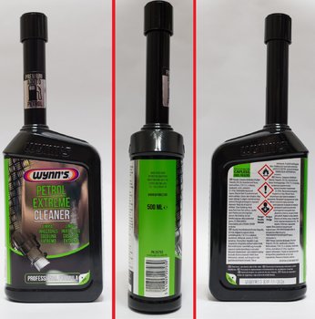

Короче, подумал я и купил Wynn's W29793.
Techron залью в следующем году...

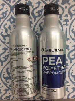

В тему о ядрёном яде:
PEA CARBON CLEANER SUBARU
Номер для поиска K0879Y0010
Перевод с японского на обороте бутылки гласит о 75 % PEA в составе. Перевод не мой, но примерно то же выдавал Гугл переводчик, когда переводил по фото с камеры.
Очистка и эффективное удаление углеродистых отложений и фиксации в камеру сгорания в двигателе, впускных клапанов, инжектор или т.п., и содержат высокую концентрацию (75%) Специальные гороха (поли амин эфир), активного ингредиента (углерод Depot) Вы раскрыть производительность оригинальный двигатель восстановить двигатель и состояние. ● руководство система двигателя восстанавливается. ● Я улучшит приемистость, крутящий момент и ускорение характеристики. ● холостого хода является стабильной. ● разрешается возмещать расход топлива, чтобы предотвратить ухудшение вредных выхлопных газов. ※ четыре колеса бензиновых автомобилей только (двухтактный двигатель, не может быть использована в автомобилях с дизельными двигателями) я рекомендую использовать 5000км или каждые шесть месяцев, . Один используется против до 75 литров топлива: сумма добавил 200мл: емкость обычно грузит 7-й день … день

4 часа назад, wolf сказал:
Ценник у него не маленький. Винс дешевле и работает тоже, bg  тоже норм.
Винс дешевле, но не заявляет 75% PEA, из того что в теме не было таких заявлений ни от одного пр-ля, но почему рекомендация: каждые 6мес. или 5ккм:unknw:, с такой то заявленой % массой PEA?!
13 часов назад, chezatip сказал:
На Вашем фото на обороте бутылки все по английски, но не разборчиво.
Изменено пользователем Oily
3 часа назад, Oily сказал:
На просторах нашёл более разборчиво, но, ёсихидэ суга, только по японски.  :pardon:
Всё что понял:
- в общем описании - РЕА ... 100%
- в рамке (наверно состав) - 75%
