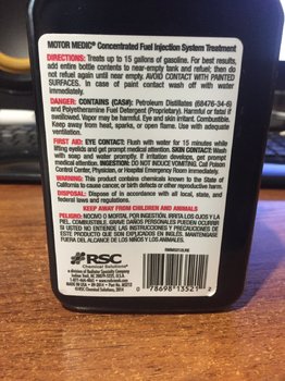

KYK Fuel Clean Hybrid - Очиститель топливной системы для бензиновых двигателей. Арт. 63-018:
