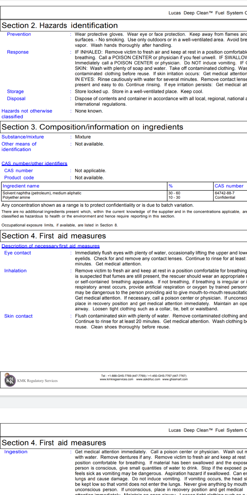

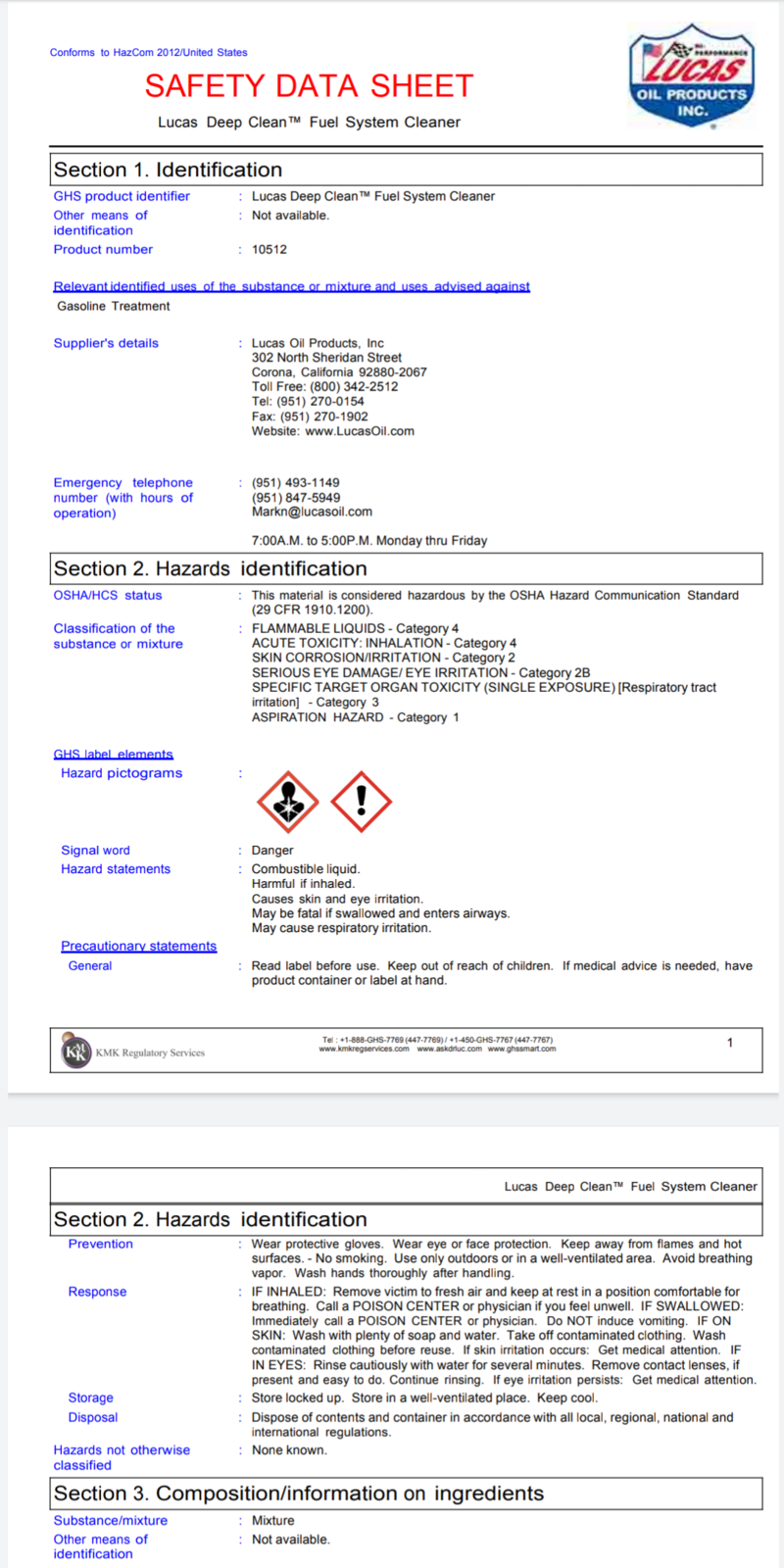

art707 ... такой ?
https://lucasoil.ru/__obrabotka-topliva/i_ochistitel-toplivnoy-sistemi/
https://lucasoil.com/products/fuel-treatments/lucas-oil-deep-clean-fuel-system-cleaner
Да, интересный продукт, РЕА от 10-30 :good2:

Где бы MSDS найти на вот этот продукт, интересно что там внутри... Mazda Deposit Cleaner K002 W0 001
https://avto.pro/part-K002W0001-MAZDA-797/
И цена не зашкальная, 200 мл/400-500 грн/$15.
