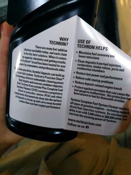

17 октября 20206 г Прошу совета Нашел в Украине вот такой ТЕКРОН... клянутся, да и по фото что прислали видно что США. Цена: 1 шт-$12.3, 3 шт-$35, 6 шт-$63.5. https://www.chevronlubricants.com/en_us/home/products/techron-complete-fuel-system-cleaner.html Сколько тут может быть РЕА ? И где оно, вот это Trade secret 25-35% в SDS это оно и есть ? Продукт стоящий, заменить им Mazda deposit cleaner K002W0001A можно ? Дата производства вроде 2020 год. Посмотрите кто пользовался, оно или не оно, брать можно ? SDSDetailPage.pdf Изменено 17 октября 20206 г пользователем dbodya167
17 октября 20206 г dbodya167 Очень похож на оригинальный, ещё и свежий вдобавок. Через Амазон походу привезли как то скорее всего. Да,У американского больше Пиа в составе
17 октября 20206 г 2 минуты назад, Vasek555 сказал: Очень похож на оригинальный, ещё и свежий вдобавок. Через Амазон походу привезли как то скорее всего. То есть я правильно понял что 2020 года ? У нас много так чего от туда возят: масло, свечи, воски, полироли, химию разную, вещи, обувь. В Киеве есть канторы которые занимаются заказом и доставкой товаров из США. Все можно заказать. Что то дольше идёт, что то быстрее.
17 октября 20206 г У нас америкосовский очень большая редкость, а в последнее время и бельгийский пропал, а по началу и подорожал чуть ли не в 2 раза. Если цена устраивает бери амеровский и закрой тему, должен быть достойный продукт
