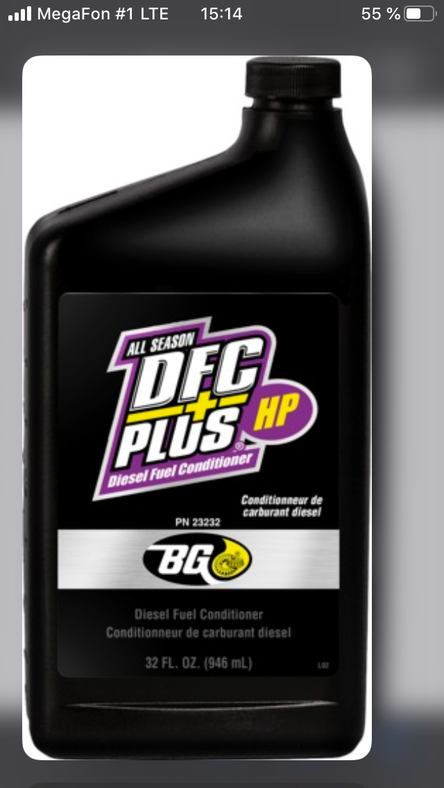

Добрый день. В дизель что посоветуете?
22.09.2020 в 13:58, Андрей нск сказал:
KYK  63120
дороговато,но она того стоит.Эффект через 50-100 км.
Изменено пользователем chevysamara
22.09.2020 в 19:58, Андрей нск сказал:
Литр на тонну,тоже на pea,плюс антигель дополнительно! Одобрение Hitachi.
