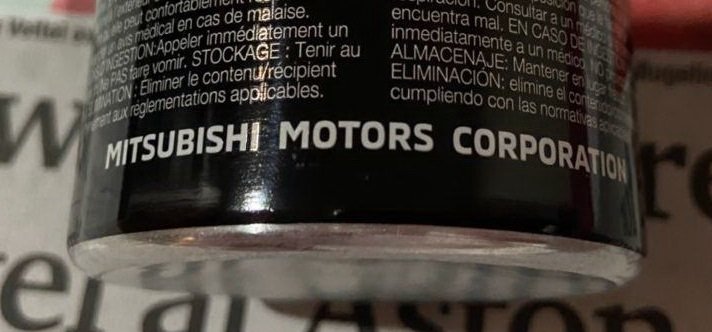

16 сентября 20206 г Пока жду ответ от HKS по DDR для китайского рынка, прикупил для BMW очиститель от Мицубиси Перед этим, гуглом почитал отзывы о нем от японцев. На японском амазоне в комментариях его сравнивают с дорогими очистителями от Wako's, делятся опытом, мол митсу не хуже и т.п.. Посмотрел описание Wako's - содержит полиэфир–амины - значит польза будет. Далее нашел на форуме http://carisma-club.su/index.php?s=1e07d8b09a413fc5c6d95c7f3d8ef322&showtopic=6128&st=20 Действующее вещество - полиэфирамин. Я там не зареган, видать автор прикрепил файл с datasheet. Кто там зареган перенесите пож сюда. Сам найти не смог. PS в России беспредельные цены на него, у себя купил в переводе на рубли за 900 р. две бутылки.

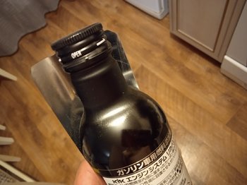

16 сентября 20206 г cop сфоткай производителя. Бутылки как KYK 63-017, только 200мл. Изменено 16 сентября 20206 г пользователем zheleznodorozhnik
16 сентября 20206 г 20 минут назад, zheleznodorozhnik сказал: cop сфоткай производителя. Бутылки как KYK 63-017, только 200мл. Нету производителя, только описание и меры предосторожности на разных языках. Хотя... Изменено 16 сентября 20206 г пользователем cop
16 сентября 20206 г 11 минут назад, cop сказал: Нету производителя На лицевой вижу маде ин джапан, далее посмотри.
16 сентября 20206 г 36 минут назад, zheleznodorozhnik сказал: На лицевой вижу маде ин джапан, далее посмотри. Выше сфотканы с трех положений бутылки, если мысленно распрямить их в "плоскость" то далее смотреть будет некуда. PS ну и вроде как на оригинальных запчастях указываются; брэнд, p/n и страна производитель. Думаю в этом смысл. Изменено 16 сентября 20206 г пользователем cop
