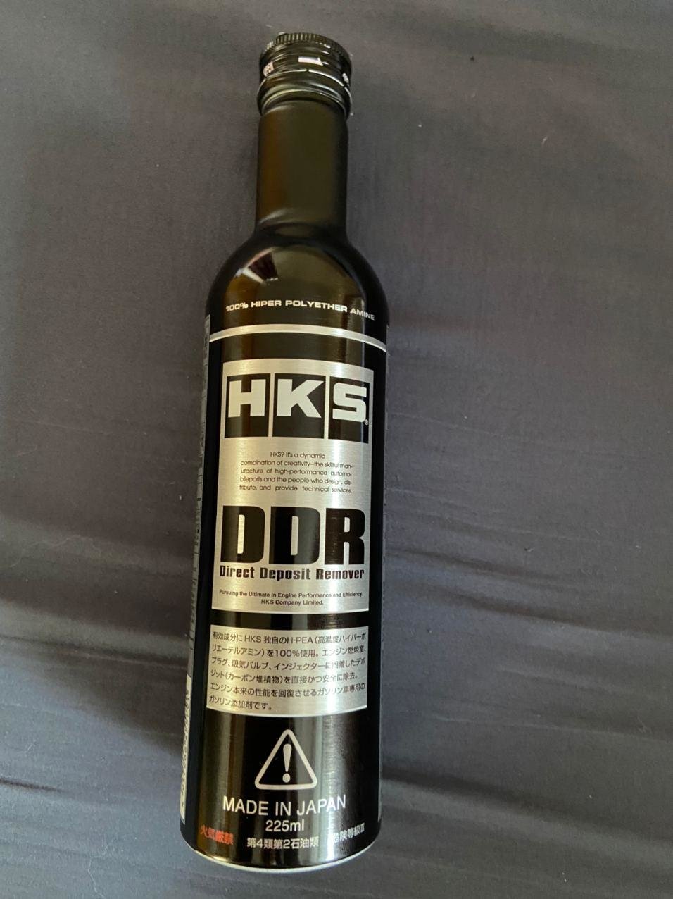

15 hours ago, konung said:
На просторах нашёл более разборчиво, но, ёсихидэ суга, только по японски.  :pardon:
Всё что понял:
- в общем описании - РЕА ... 100%
- в рамке (наверно состав) - 75%
Я когда сам бутылку через Гугл приложение с камеры смартфона иероглифы японские переводил и через Яндекс и ещё какие то сторонние переводчики- выдавал перевод именно про 75% содержание именно PEA.

Получил сегодня в очередной раз мой хваленый HKS DDR :good3:
Думаю все знают: HKS верить можно. Перевод сделал через айфон.
К вопросу о частоте применения (выше писал) и возможных домыслах о передозировки и вреде.  Сфоткать не получится из-за окружности бутылки,  процитирую - "*For  maximum effectiveness, use one full bottle at each tank filling."
