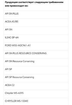

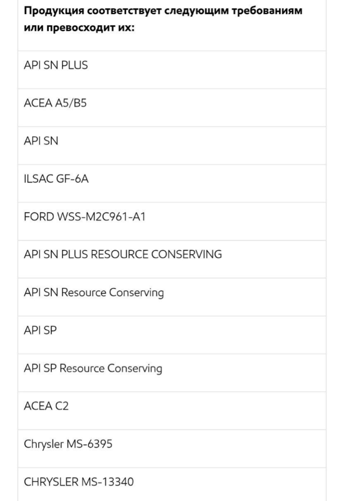

Приветствую! А как тогда рассматривать масла имеющие A5/B5 и Ilsac GF6 ? Какой там пакет присадок?
Я не знаю, возможно потому что А5/В5 перекрывает ILSAC.
Эти все допуски друг друга дублируют.
как правило на такие масла заявляют лишь соответствие требованиям
что в Вашей табличке и написано в заголовке
и да, такое выполнимо если фосфор не превышает 800ppm, а в случаес с АСЕА С2 - зольность не выше 0.8
яркий пример - Mobil1  x1 5w-30
табличку которого Вы и выложили
