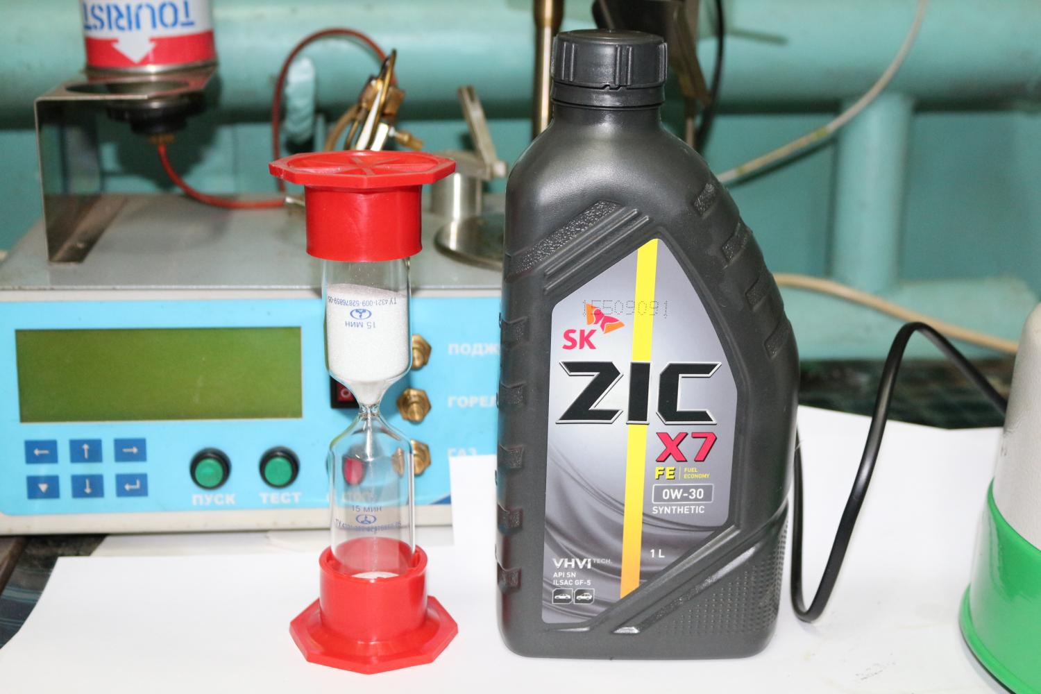

Результаты тестирования спорного ZIC
post-5665-0-12255100-1458316197_thumb.jpg post-5665-0-71511200-1458316219_thumb.jpg
Скан протокола с подписью и печатью выложен здесь.
Масло заявлено как: API SN; ILSAC GF-5
1) Масло удовлетворяет стандарту SAE и может называться 0W-30 (ССS не измеряли).
2) Вязкость при 40С = 55,13 - обычная вязкость для подобных масел, супер экономичным при прогревах его назвать нельзя - но в норме.
3) Вязкость при 100С = 10,28 - это нормально для 0W-30 этого стандарта. При рабочей температуре это масло экономично.
4) Щелочное число = 7,52 - среднее, моющие нейтрализующие свойства масла средние.
5) Противоизносный пакет присадок на основе ZDDP - цинк и фосфор. Бор в виде беззольного дисперсанта. Кальций как моющая присадка.
6) Органический молибден в качестве модификатора трения - снижает трение и износ.
7) По пакету присадок видно что производитель Afton.
Вывод: Хорошее масло стандарта API SN; ILSAC GF-5. Узнаваемый пакет присадок Afton. Низкотемпературные характеристики не измеряли, поэтому тут не скажу. А так отличное масло откровенных минусов не вижу. (описал torcon)
