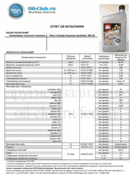

Результаты тестирования спорного ZIC
post-5665-0-12255100-1458316197_thumb.jpg post-5665-0-71511200-1458316219_thumb.jpg
Скан протокола с подписью и печатью выложен здесь.
Масло заявлено как: API SN; ILSAC GF-5
1) Масло удовлетворяет стандарту SAE и может называться 0W-30 (ССS не измеряли).
2) Вязкость при 40С = 55,13 - обычная вязкость для подобных масел, супер экономичным при прогревах его назвать нельзя - но в норме.
3) Вязкость при 100С = 10,28 - это нормально для 0W-30 этого стандарта. При рабочей температуре это масло экономично.
4) Щелочное число = 7,52 - среднее, моющие нейтрализующие свойства масла средние.
5) Противоизносный пакет присадок на основе ZDDP - цинк и фосфор. Бор в виде беззольного дисперсанта. Кальций как моющая присадка.
6) Органический молибден в качестве модификатора трения - снижает трение и износ.
7) По пакету присадок видно что производитель Afton.
Вывод: Хорошее масло стандарта API SN; ILSAC GF-5. Узнаваемый пакет присадок Afton. Низкотемпературные характеристики не измеряли, поэтому тут не скажу. А так отличное масло откровенных минусов не вижу. (описал torcon)

То есть данное масло масло имеет спецификацию dexos 1 и при этом оно low saps (т.е. оно претендует на c4, даже не с3), а как это так? Обычно dexos 1 были полнозольными, а dexos 2 уже среднезольники c3
1 час назад, Sandrful сказал:
Д1- это MID SAPS (среднезольник), как и Д2
Dexos1 - ILSAC
Dexos2 - ACEA C3
Среднезольники c3 идут 0.6-0.9%, почему ж у петро-Канады при dexos 1, зольность не укладывается в эти единицы? Где найти подробную информацию по c1, c1 и тд, просто к примеру на neste pro c3 mid saps (среднезольники) пишется, а в интернете некоторые называют с3 малозольником
10 минут назад, Sandrful сказал:
Д1- по требованию зольность равна или менее 1.
Поэтому Петра ровно в требованиях стандарта.
