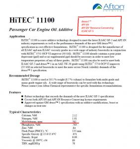

Даниил, я вот все думаю, а может этот распространенный пакет присадок вовсе не афтоновский, а от Infineum? Все таки молибден тут явно триммер, кроме того Mobil и Shell в своих не топовых продуктах на американском рынке используют пакет один в один с тем, что в шапке с 80 ppm молибдена и 230-250 ppm бора, например Mobil Super Synthetic или Shell Formula Shell Full Synthetic. При этом самые современные пакеты, на которых замешаны их топовые масла, они конечно никому не продают, однако охотно готовы продавать на сторону этот старый "упрощенный" пакет из линеек своих масел второго эшелона? Откуда вообще пошло, что это пакет Afton Hitec 11100?
Изменено пользователем VAn12
@torcon, Ну так в этом документе в пакете во-первых не указано наличие бора, а во-вторых молибдена указано 782 ppm, а никак не 80, значит в афтоновском пакете он явно не триммер и пакет там другой, разве не так?
@VAn12, дели на 10 ;) Это элементы пакета присадок в концентрированном виде. Присадок кладут 10-12% обычно ;) В готовом масле 72-80ppm молибдена.
