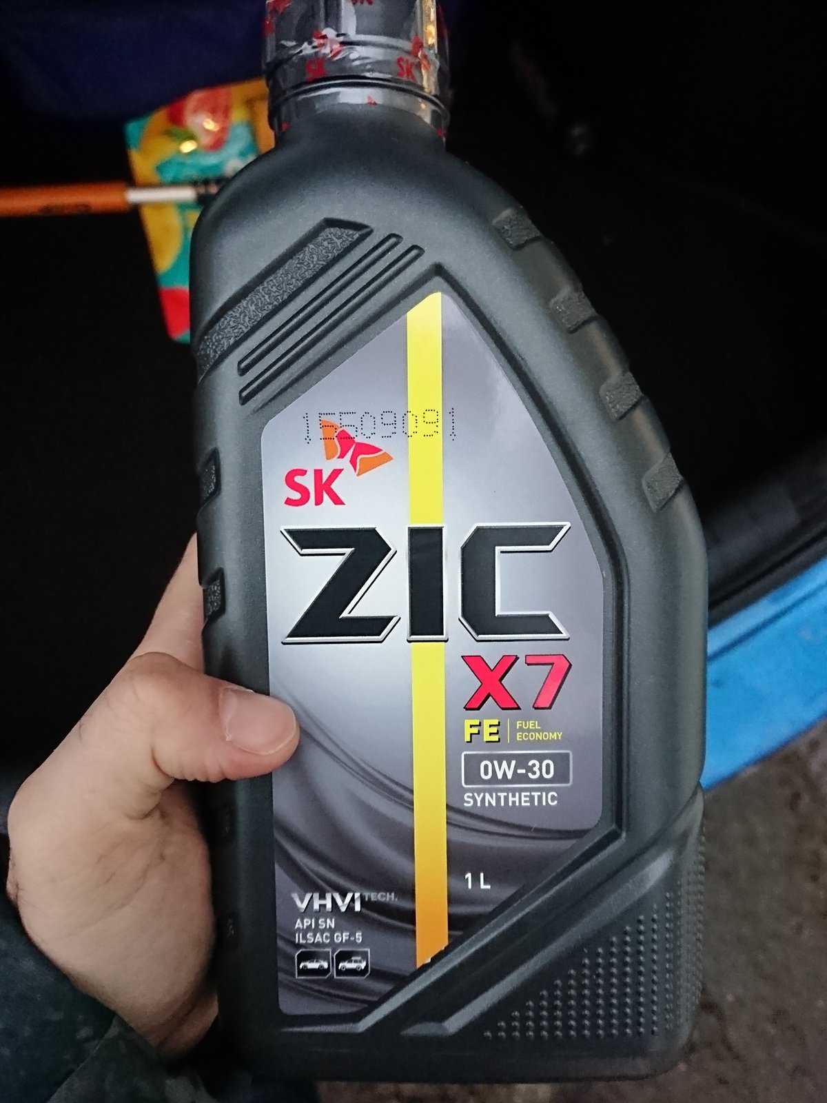

Хочу найти фото где на канистре указано gen2. Кто видел где указывается?
Я заказал это масло, мне пришла канистра литровая с точно такой же датой розлива как у сабжа (09.09.2015г) совпадение?
Изменено пользователем Glory
06.10.2019 в 22:01, Glory сказал:
Glory дата одна, партия одна, номер канистры другой, такие совпадения бывают. Вот в теме Lukoil Genesis Universal Diesel только что такое произошло. Человек заказал литруху масла, пришло такой же даты и партии как в анализе... но отличается номер самой бутылки. :)
01.12.2019 в 14:25, Kuroneko сказал:
uwAAAgFzQeA-1920.jpgВсем привет. Не могу найти про ГЕН 2. Я сам лично протестировал на текучесть при -24 в морозиловке. В сравнении был ELF 0w30,  ZIX 0w30  в старой упаковке и новый  SN+ ZIC 0w30. Так вот. Новый вышел победителем в состязании на текучесть. Брал пробирку и туда положил шарик от подшипника ступичного, который разобрал. В пробирку залил масла и поместил на 3 суток в морозиловку при -24 градуса. Мое удивление,что ZIC при его малой цене сделал приславутый ELF 0w30. Цена за 4 литра у нас в 1.7 раза разнятся. А езжу я на ZIC 6000 км и замена. Очень доволен маслом.
