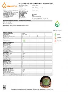

post-5665-0-12255100-1458316197_thumb.jpg post-5665-0-71511200-1458316219_thumb.jpg
Скан протокола с подписью и печатью выложен здесь.
Масло заявлено как: API SN; ILSAC GF-5
1) Масло удовлетворяет стандарту SAE и может называться 0W-30 (ССS не измеряли).
2) Вязкость при 40С = 55,13 - обычная вязкость для подобных масел, супер экономичным при прогревах его назвать нельзя - но в норме.
3) Вязкость при 100С = 10,28 - это нормально для 0W-30 этого стандарта. При рабочей температуре это масло экономично.
4) Щелочное число = 7,52 - среднее, моющие нейтрализующие свойства масла средние.
5) Противоизносный пакет присадок на основе ZDDP - цинк и фосфор. Бор в виде беззольного дисперсанта. Кальций как моющая присадка.
6) Органический молибден в качестве модификатора трения - снижает трение и износ.
7) По пакету присадок видно что производитель Afton.
Вывод: Хорошее масло стандарта API SN; ILSAC GF-5. Узнаваемый пакет присадок Afton. Низкотемпературные характеристики не измеряли, поэтому тут не скажу. А так отличное масло откровенных минусов не вижу. (описал torcon)

@torcon,  У меня лично по пакету вопросов нет. Больше волнует фактический CCS.
ааа понял вы все воюете вискозиметрами  :laugh:
Тут я знаете сам иногда МИЦГСМ не полностью доверяю, даже когда с печатями. Вернее доверяю, но у них какой то интересный подход к измерению CCS. Они цифры ставят типа 4600, 6000, 4800 - я таких цифр круглых у нас отродясь не видывал. Может у них какой то вискозиметр такой. :) Не буду нагонять на лабу, возможно действительно вискозиметр в таком виде выдает.
Для меня печати вообще филькина грамота, лабу показывает ее работа, а не печати с подписями... Вы сами все видели много раз. Кто то гордится печатями и протоколами, а кто то своей точной работой.
Или округляют: сравни по восприятию инфы 5976 и 6000 мПас :)
В Гугле легко нашёл ответы на вопросы относительно оформления обсуждаемого протокола МИЦ ГСМ::
- печатей и подписей не увидел и на тех экземплярах протоколов, которые сразу нашел в открытом доступе;
- в строке "Год выпуска" указываны данные не масла, а ТС, из которых взята проба на анализ;
- протокол анализа масла ZIC ни чем не отличается по форме от протоколов анализа других масел как минимум на протяжении 2-х последних лет.
Образцы протоколов анализа масла из упаковочной тары и ТС прилагаются.

Народ "из школы Станиславского" - в "Протоколе испытания" указан его номер, от какого числа анализ и мэйл лабы + адрес их сайта. Давайте кто-нибудь один из "корифеев" кинете туда вопросик, относительно "было/небыло", чтоб не гадать тут на кофейной гуще.
Добрый день уважаемые коллеги!
Я конечно не корифей или гуру в обсуждаемом вопросе, но взял на себя смелость отправить сегодня по электронной почте письмо в адрес организации (МИЦГСМ), которая выдала выше указанный протокол испытаний. Я попросил их ответить на поставленные мною вопросы, если их не затруднит, или самим выступить на данном уважаемом сайте с официальной информацией по обсуждаемым нами вопросам. Надеюсь, что мое обращение не останется без их внимания. Желаю всем приятных выходных и только положительных эмоций!
@Пенсионер24, смотря каким методом мерили, у нас лаба показывает пурпоинт выше буржуйского однорукого автомата почти всегда на 2-4 а иногда и 6 градусов. В этом плане твой аппарат по измерению температуры замерзания считаю показывает более близкие значения к тех докам производителя.
Пурпоинт между МИЦГСМ тобой и нами не должен быть равно. Это если мы одну партию тестим, а если разные то тем более.
Надо как то определится.. у зик 0-30 температура застывания.. -39гр. или  -42.5гр.  ??
Я же в вашей теме давал ссылку на корейский сайт, там -42,50С.
P.S. Я честно говоря вообще не понял всей этой истерии с маслом ZIC и какими-то перепроверками. :rolleyes:
@Wald, я сам в недоумении. Скоро ЗИКу предъявят, каково хрена он застывает в -42, когда заявлено -39 8P
Да нет никакой истерики по поводу данного масла. Просто, как я понял, документ, представленный нам на обсуждение, оформлен был не так, как большинство других документов. Это и вызвало ряд вопросов у наших уважаемых форумчан, они имеет на это полное право.
Относительно перепроверки - это обычная цивилизованная практика встречной проверки документа, подлинность которого ставится под сомнение. Ничего страшного.
...как я понял, документ, представленный нам на обсуждение, оформлен был не так, как большинство других документов....
Вам достаточно набрать, например, в гугле "МИЦ ГСМ протоколы" и своими глазами увидеть кучу протоколов МИЦ ГСМ, оформленных в последние 2-3 года точно так же, как оформлен протокол, обсуждаемый в этой теме, а именно, без подписи и печати и с указанием в строке "Год выпуска" данных не масла, а именно  ТС, из которых взята проба на анализ.
