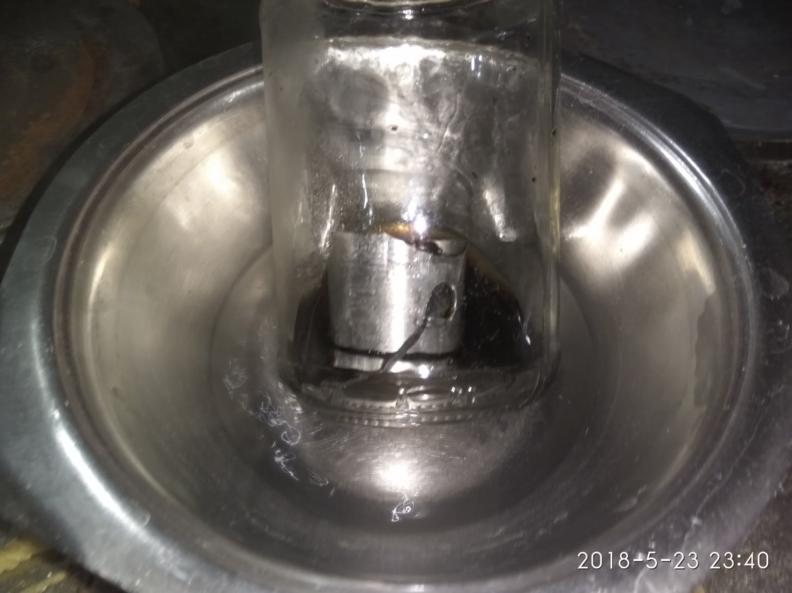

Поршень от газонокосилки, двухтактный двигатель. Залегание кольца. Около часа в чистом димексиде на водяной бане, около 80-90 градусов - все отошло.
Что-то на поверхностях оставалось, но зубочисткой потер - отошло, т.е. димексид размягчил.
Кольцо отпустило, однако все-равно менять - лопнувшее. Сейчас еще полчасика подержу и очищу канавку.
ASokoloff , отличный результат!
а говорили с двухтактным маслом не работает.)
советуете лить в бензин и в бак, для мягкой очистки? (в мотоскутер двухтактный и бензотример)
Изменено пользователем hrust
Полчаса не хватило. Как раз в том месте где кольцо треснуло еще не размягчило немножко.
П.С. еще немного подержал и теперь все отошло.
Короче. Надо просто каждый раз по осени разбирать эти все газонокосильки, бензопилы, культиваторы и чистить поршневую, чтобы к началу лета все работало.
Не доводить до такого состояния.
Изменено пользователем ASokoloff
