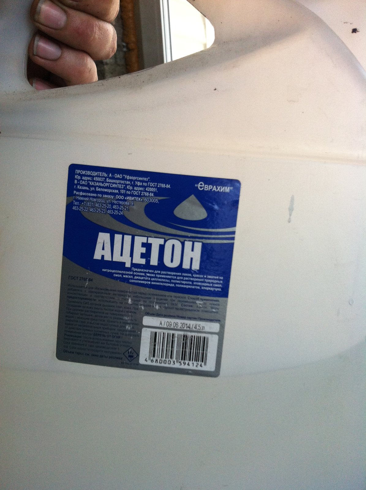

Ацетон могу посоветовать брать такой:
Максимальная концентрация судя по тому,что ПЭТ 0,5 в которых он расфасован нет ни одной герметичной - все травят из за полопавшегося горлышка над резьбой крышки. Не разу не видел чтоб ПЭТ в такое состояние превращался от ацетона.
